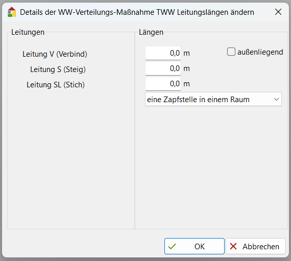

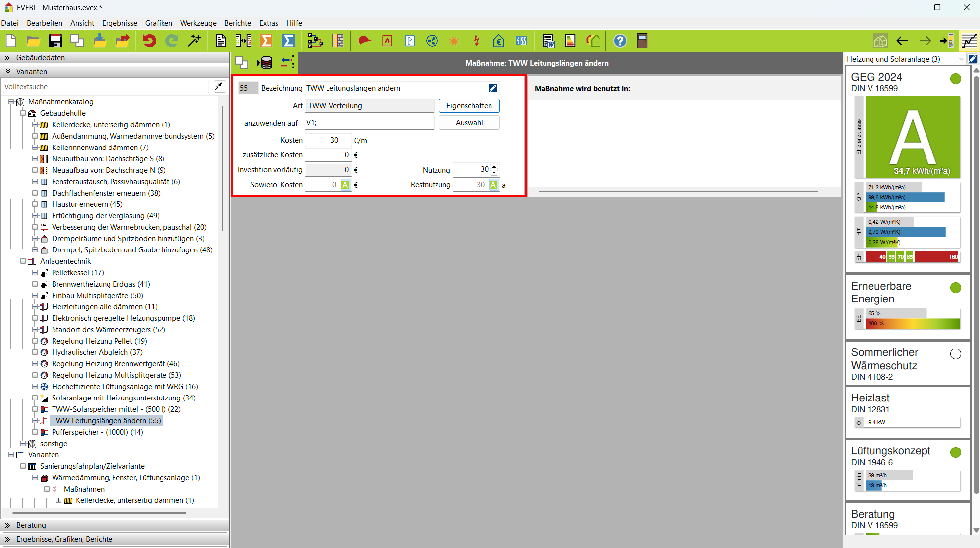

Bearbeiten: TWW Leitungslängen verändern
    Dialog der Maßnahme TWW Leitungslängen ändern
  3. Eigenschaften: Diese Schaltfläche hat in dieser Maske keine Funktion.

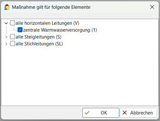

    Dialog Auswahl der Maßnahme
Geben Sie die Längen der Leitungen an.
Die hier gewählten Leitungslängen sind nur für die ausgewählten Leitungen gültig. Ändern Sie hier bspw. die Leitungslänge für Anbindeleitungen und haben die Anbindeleitungen nicht in der Auswahl gewählt, so hat die hier angegebene Länge keine Auswirkung.
Werden Felder mit 0 belegt, so wird die Leitungslänge aus dem Ist-Zustand übernommen, d.h. keine Veränderung dieser Leitungen.
außenliegend: Aktivieren Sie diese Option, wenn die Verteilung teilweise im Unbeheizten liegt.
gemeinsame Installationswand: Aktivieren Sie diese Option, wenn eine gemeinsame Installationswand geplant ist.
