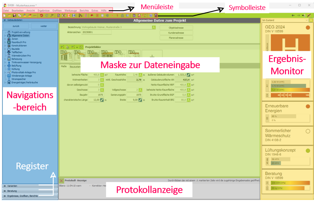

Benutzeroberfläche
Die Benutzeroberfläche von EVEBI unterteilt sich in mehrere Bildschirmbereiche: Links der Navigationsbereich, mittig die Dateneingaben bzw. Ergebnisse und rechts der Ergebnis-Monitor. Durch Klicken der Register Gebäudedaten, Varianten, Beratung und Ergebnisse können Sie zwischen verschiedenen Aufgabenbereichen wechseln.
Benutzeroberfläche
Menüleiste
Die oberste Zeile wird durch das Menü gebildet, das dem allgemeinen Menü-Standard von Windows entspricht und logisch von links nach rechts aufgebaut ist: von den grundlegenden Dateioperationen über Dateneingabe (Bearbeiten), Verarbeitung (Bewerten) und Ausgabe (Report) zu Hilfsfunktionen (Extras, Hilfe).. Die gewünschte Leistung wird durch Mausklick der entsprechenden Menüzeile oder durch Eingabe des Tastaturbefehls Alt+unterstrichener Buchstabe aufgerufen.
Das Angebot des Menüs ist abhängig vom gewählten Register.
Symbolleiste
Eine Schalterleiste verkürzt den Weg zu den häufigsten Programmfunktionen. Sie verändert sich geringfügig, abhängig vom Registerblatt.
Durch Zeigen der Maus auf ein Symbol erscheint ein Erklärungstext. Durch Drücken des Symbols mit der Maus wird die Programmleistung aufgerufen.
Weiterhin besteht ab Version EVEBI 10 die Möglichkeit, die Redo- und Undo-Funktion zu nutzen. Damit können die getätigten Vorgänge seit der Öffnung des Projektes rückgängig zu machen.
Navigationsbereich
Der Navigationsbereich dient einerseits als Überblick über die vorhandenen Leistungen und andererseits als schnellen Einstieg in die Programmfunktionen. Der Navigationsbereich ist abhängig vom gewählten Register (Gebäudedaten, Varianten, Beratung, Ergebnisse).
Register
Die Register teilen das Programm in inhaltlich unterschiedliche Bereiche bzw. Projektzustände ein.
Dialog
Der Dialog dient der Dateneingabe und Verarbeitung. Durch Klicken auf einen Eintrag im Navigationsbereich bzw. über das Menü Bearbeiten können Sie den entsprechenden Dialog öffnen.
Ergebnis-Monitor
Im Ergebnis-Monitor werden Ergebnisse für den Ist-Zustand bzw. die aktuelle Variante angezeigt. Dazu gehören die energetische Einordnung des Gebäudes nach GEG, die Ausgabe der Kennwerte QP und H‘T, etc. Erläuterungen dazu finden Sie unter: Ergebnis-Monitor
Protokollanzeige
Die Protokollanzeige gibt Hinweise (grün), Warnungen (grau) und Fehler (rot) aus. Erläuterungen dazu finden Sie unter: Protokollanzeige
Eingabefeld
Bei einigen Eingabefeldern handelt es sich um ein Automatik/Manuell-Feld. Durch Klicken auf das Symbol image/svg+xml A
