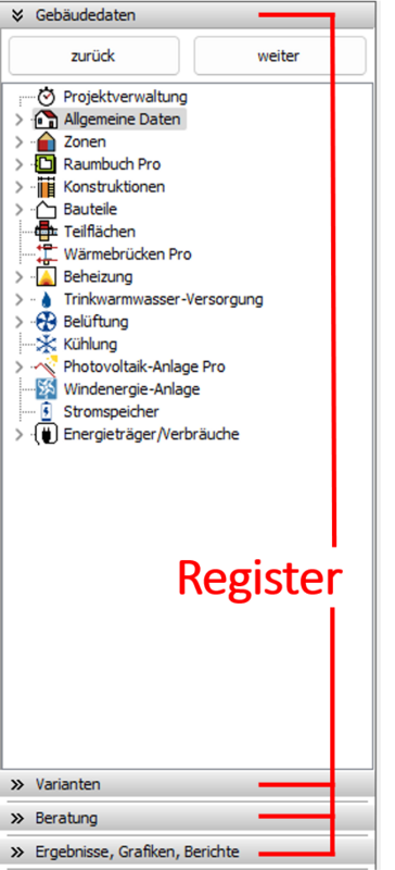

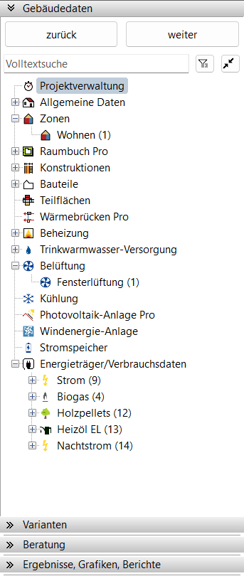

Der Navigationsbereich
Der Navigationsbereich dient Ihnen einerseits als Überblick und andererseits als schneller Einstieg in die Programmfunktionen.
Das Bild zeigt Ihnen ein Beispiel für den Navigationsbereich auf dem Register Gebäudedaten:
Navigationsbereich
Hier können Sie durch Klicken auf einen Eintrag den zugehörigen Dialog aufrufen und die Daten bearbeiten.
Der Aufbau des Navigationsbereiches ist von der Programmausbaustufe und den eingestellten Projekt-Einstellungen abhängig.
Informationen zu den Projekt-Einstellungen finden Sie unter: Projektverwaltung.

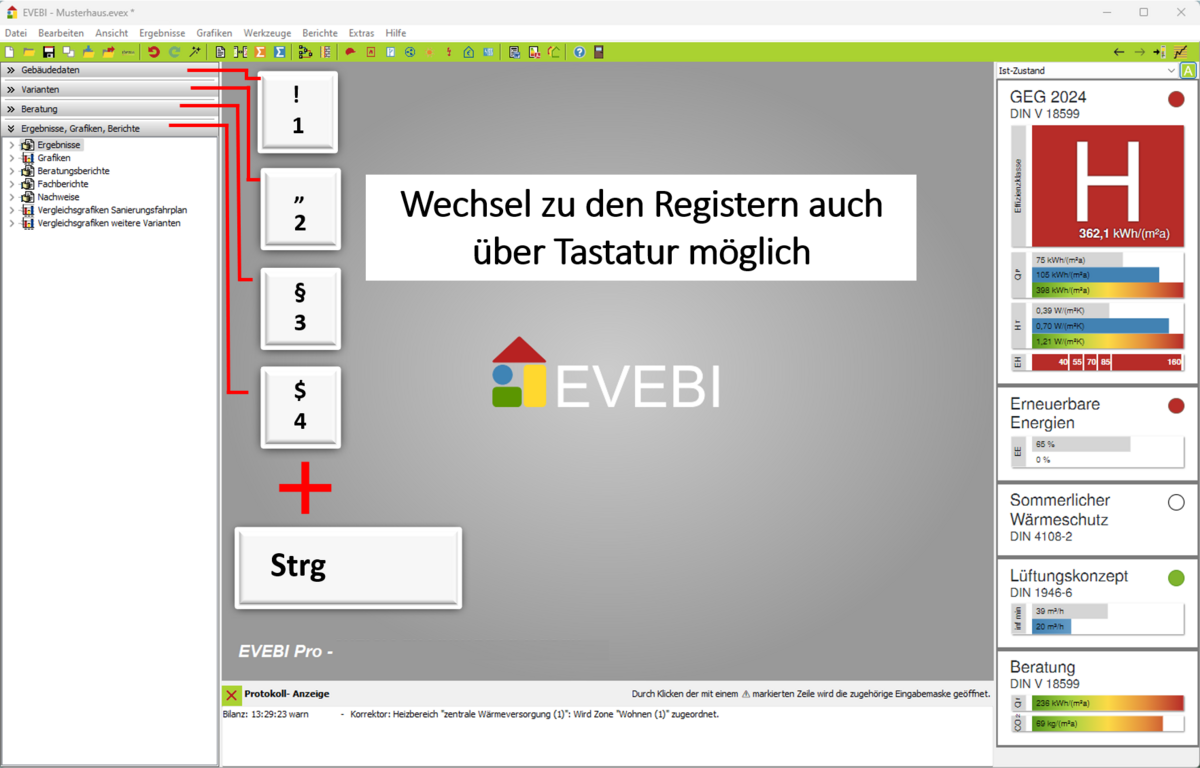

Wechsel zwischen Registern über Tastatur
Wechseln der Register
Es ist möglich, im Projekt-Explorer zwischen den Registern mittels Tastatur zu wechseln. Es wird der jeweils zuletzt geöffnete Dialog angezeigt.
  • Gebäudedaten: Strg 1
  • Varianten: Strg 2
  • Beratung: Strg 3
  • Ergebnisse: Strg 4

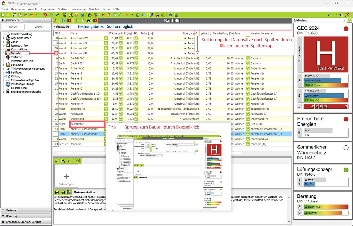

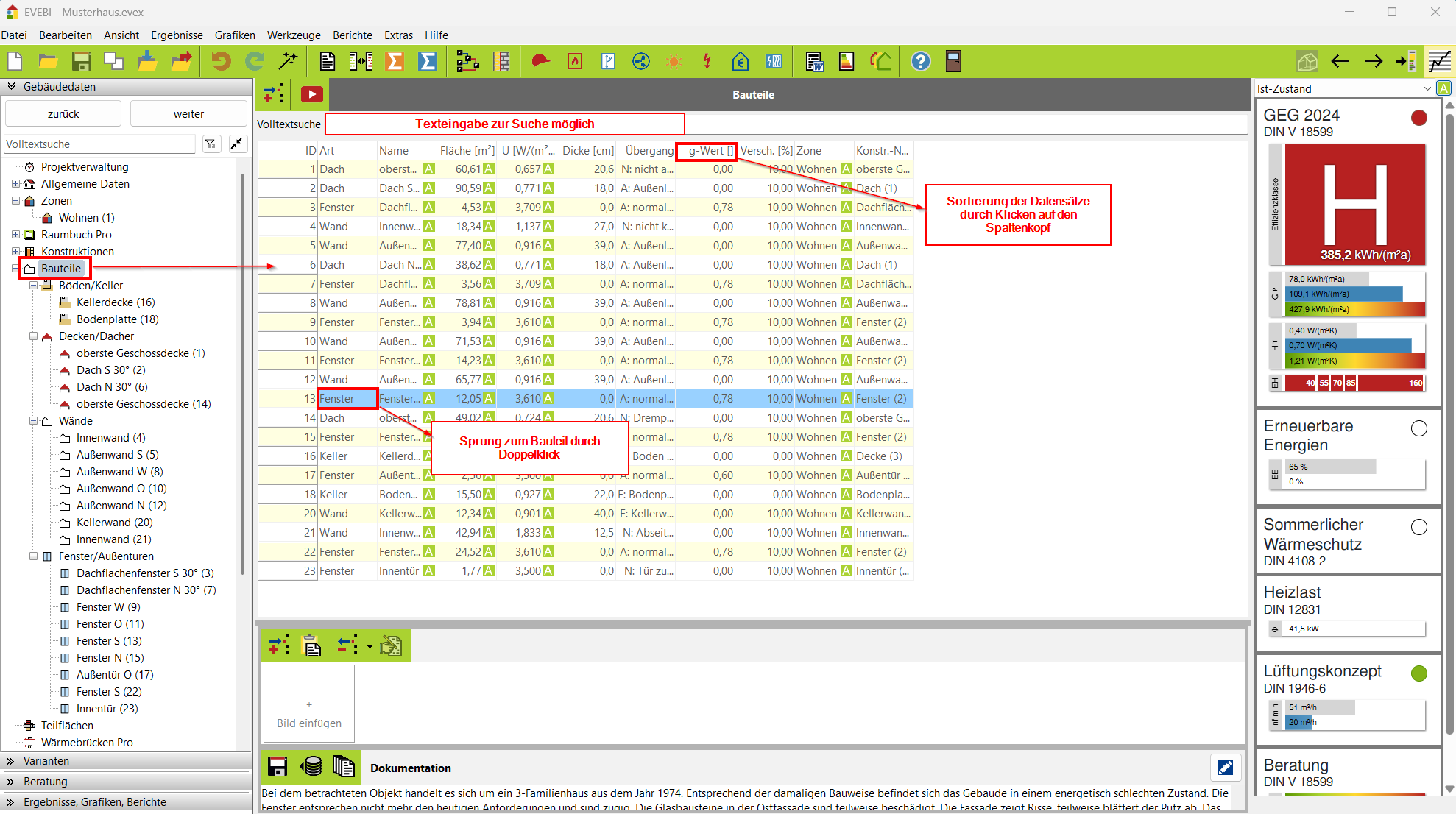

Hauptknoten - Tabellenübersicht
Beim Klicken auf einen Hauptknoten im Projekt-Explorer werden alle vorhandenen Elemente in einer Tabelle angezeigt:
  • Sortieren: Klicken auf den Spaltenkopf
  • Suchen: Eingabe eines freien Textes in das Suchfeld
  • Sprung zu einem Element: Doppelklick auf das Element
