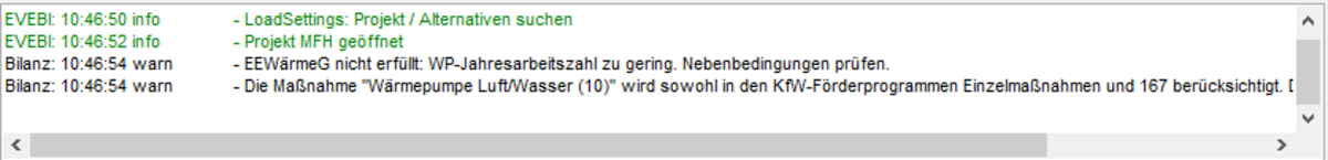

Beim Arbeiten mit EVEBI werden in der Protokollanzeige ständig Hinweise, Warnungen und Fehler angezeigt. Damit können Sie jederzeit den aktuellen Bearbeitungsstand des Projekts erkennen.
Protokoll-Anzeige
Die Protokoll-Anzeige kann durch Klicken des Symbols image/svg+xml ENVISYS GmbH & Co. KG aktiviert werden.
Welche Informationen (Hinweise, Warnungen etc.) ausgegeben werden, wird in den Grundeinstellungen von EVEBI geregelt ((Menü Extras, Einstellungen, Grundeinstellungen, siehe unter: Grundeinstellungen in EVEBI
Erläuterungen:
Debug: Es wird jeder Rechnungsschritt protokolliert. Diese Ausgabe ist nur für die Prüfung eines Projektes durch unser Supportteam sinnvoll.
Hinweis: Hierbei handelt es sich um Hinweise. Diese werden nur informativ ausgegeben.
Warnung: Eine Warnung gibt das Programm aus, wenn unproblematische Variablen fehlen, Plausibilitäten nicht eingehalten werden etc. Anhand der Warnung können Sie nachvollziehen, was ggf. noch vervollständigt bzw. verbessert werden kann.
Fehler: Hierbei handelt es sich um Fehler, die zu falschen Ergebnissen führen können. Sie sollten Ihre Angaben prüfen und korrigieren.
