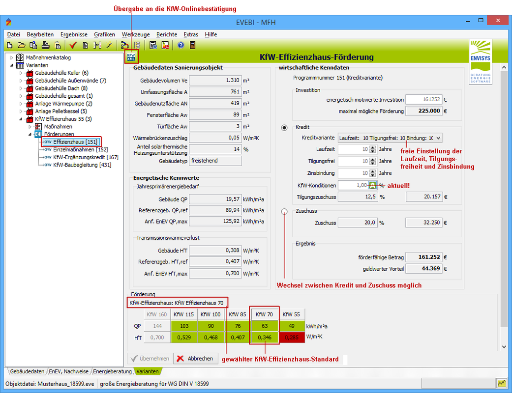

  1. Wählen Sie im Varianten-Explorer den Eintrag Effizienzhaus. Es erscheint die folgende Maske: siehe Maske
  2. Klicken Sie auf das Symbol image/svg+xml

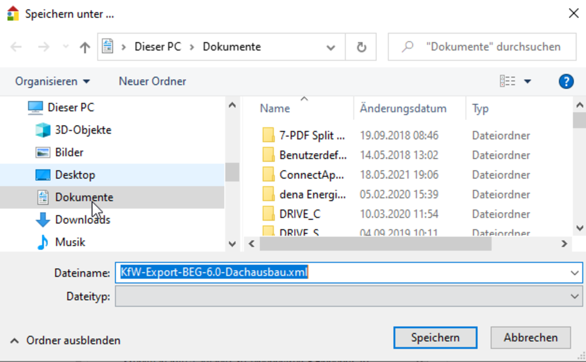

  3. Geben Sie den Speicherort sowie den Namen der Schnittstellendatei und speichern Sie die Daten. Es wird automatisch die Internetseite zur KfW-Onlinebestätigung geöffnet: siehe Bild

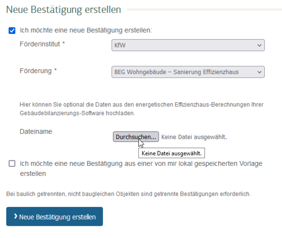

  4. Wählen Sie das gewünschte Förderprogramm.
  5. Klicken Sie auf die Schaltfläche Datei auswählen und wählen Sie die zuvor gespeicherte xml-Datei. Die Schaltfläche wird nur für die Programme zum Effizienzhaus angeboten.
  6. Klicken Sie die Schaltfläche neue Bestätigung erstellen
Die Daten aus der Schnittstellendatei werden in die Onlinebestätigung eingelesen. Einige Informationen, die nicht aus dem EVEBI-Projekt eingelesen werden können, müssen noch ergänzt werden.
