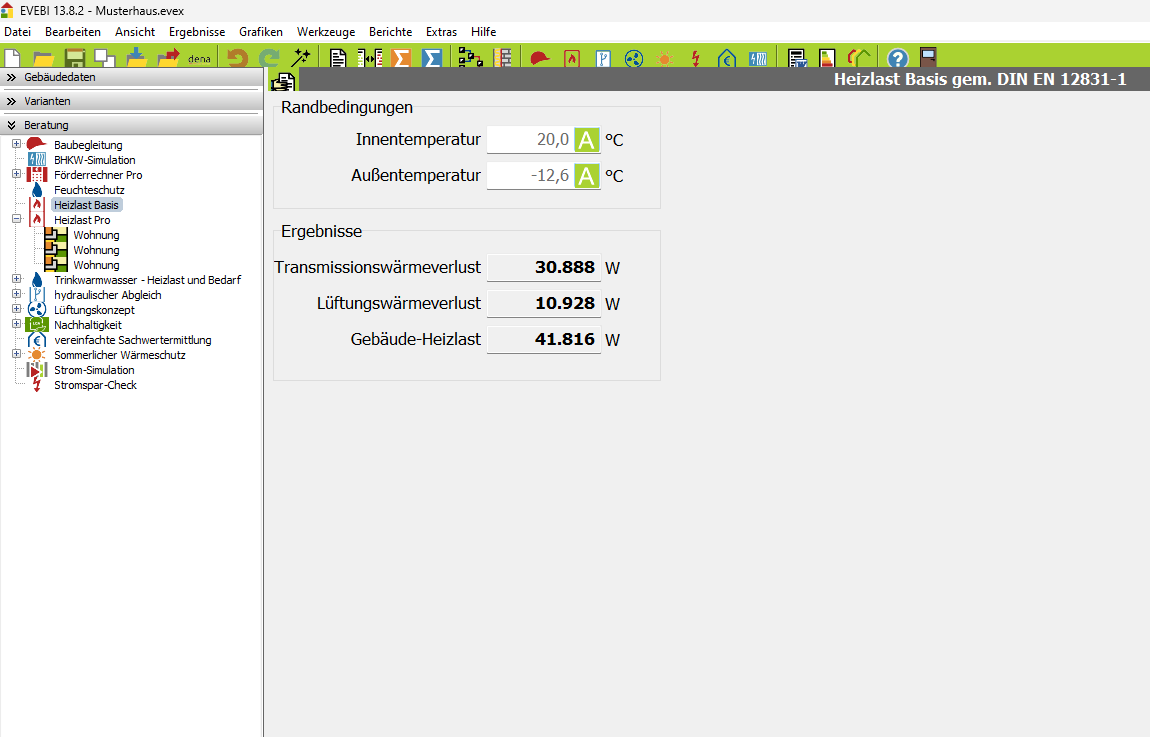

Maske Heizlastberechnung (Schritt 3)

  3. Klicken Sie im Navigationsbereich den Eintrag Heizlast nach DIN EN 12831 oder wählen Sie im Menü Werkzeuge den Eintrag Heizlast nach DIN EN 12831. Es erscheint die folgende Maske: siehe Bild
  4. Randbedingungen: Anhand des Gebäudestandortes und der allgemeinen Daten werden die Innentemperatur und die Außentemperatur automatisch ermittelt. Abweichende Daten können hier direkt eingegeben werden.
  5. Ergebnisse: Auf der Grundlage der Projektdaten werden die Transmissionswärmeverluste, Lüftungswärmeverluste sowie die Gebäudeheizlast ermittelt und angezeigt.
