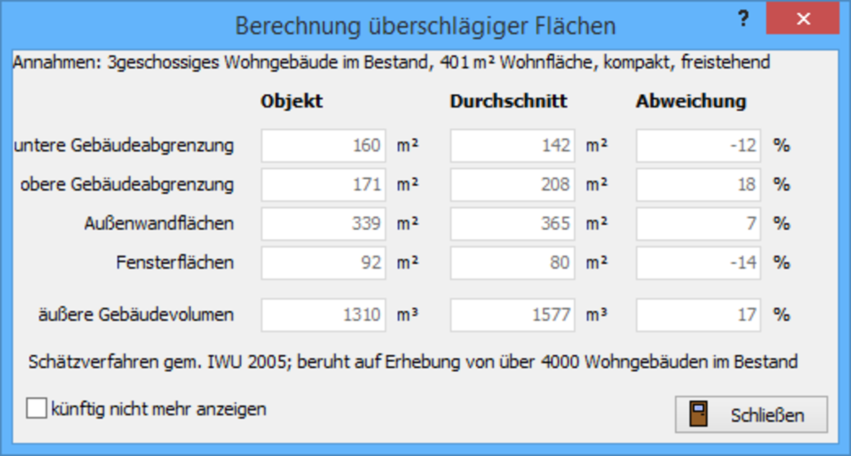

Das Werkzeug Plausibilität prüfen ermöglicht eine Plausibilitätskontrolle der eingegebenen Gebäudehülle sowie des Volumens hinsichtlich seiner Größe. Diese Prüfung erfolgt nach dem Schätzverfahren gemäß IWU (Institut für Wohnen und Umwelt) aus dem Jahr 2005, welches auf einer Erhebung von über 4.000 Wohngebäuden im Bestand beruht.
Die Plausibilitätskontrolle kann nur für Wohngebäude erfolgen.
Weiterhin wird geprüft, ob das Projekt vollständig eingegeben wurde und eine Bilanzierung erfolgen kann.
Dialog Plausibilitätsprüfung (Schritt 4)

  1. Geben Sie ein Projekt zum Wohngebäude komplett ein.
  2. Wählen Sie im Menü Werkzeuge den Eintrag Plausibilität prüfen.
  3. Wählen Sie im folgenden Dialog den oberen Gebäudeabschluss.
  4. Wählen Sie im folgenden Dialog den unteren Gebäudeabschluss. Das Ergebnis der Plausibilitätsprüfung wird ausgegeben: siehe Bild In diesem Dialog können Sie die eingegebenen Flächen zur Gebäudehülle sowie zum Gebäudevolumen im Vergleich zu durchschnittlichen Gebäuden dieser Kategorie sehen. Bei großen Abweichungen sollten Sie Ihre Eingaben prüfen.

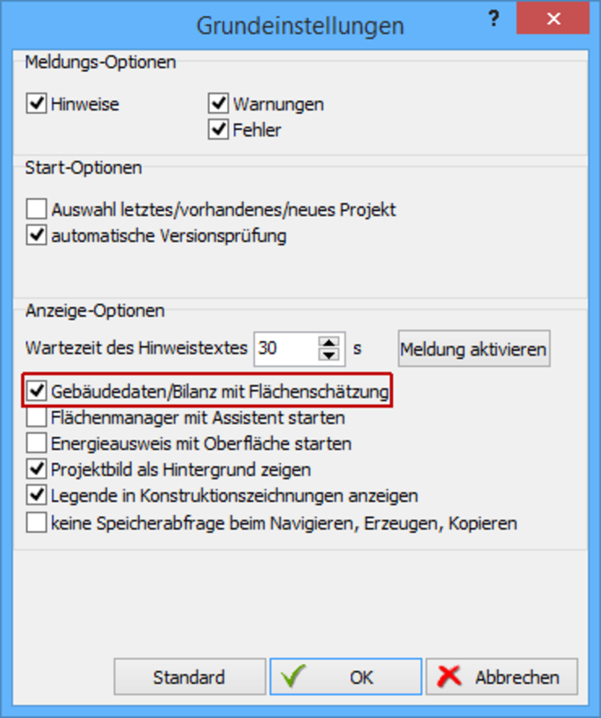

  5. Dieser Dialog kann auch abgeschaltet werden (Option künftig nicht mehr anzeigen). Dann wird nur geprüft, ob die Eingaben zum Projekt vollständig sind und eine Bilanzierung erfolgen kann.
  6. Das Einschalten des Dialoges erfolgt über das Menü Extras, Grundeinstellungen, Auswahl Gebäudedaten/Bilanz mit Flächenschätzung.
