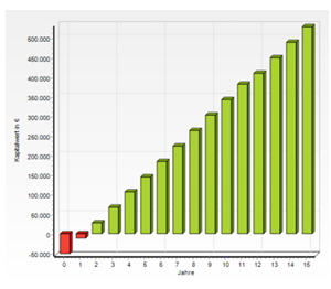

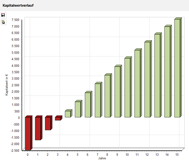

Inflation: Die hier angegebene Preissteigerung bezieht sich auf die Betriebskosten und erhöht diese jährlich über die Nutzungsdauer. Energiepreissteigerung: Verteuerung der Energie Ergebnisse der Wirtschaftlichkeit Die Ergebnisse werden gezeigt zum einen als Tabelle mit wichtigen Kennwerten, zum anderen als Grafik des Kapitalwertes.

Kapitalwert: die Verbesserung gegenüber der Referenzlösung (Kesselanlage) kapitalisiert über die Nutzungszeit. Einkalkuliert ist dabei eine evtl. in der Nutzungszeit liegende Generalüberholung.
Generalüberholung: Kosten einer Generalüberholung nach 30.000 h (-10 kW) bzw. 60.000 h (ab 100 kW elektrisch)
Gesamtkosten Vergleich: jährlicher Unterschied zwischen der Referenzanlage (Kessel) und der KWK-Lösung. Grafische Darstellung des kumulierten Kapitalwerts
