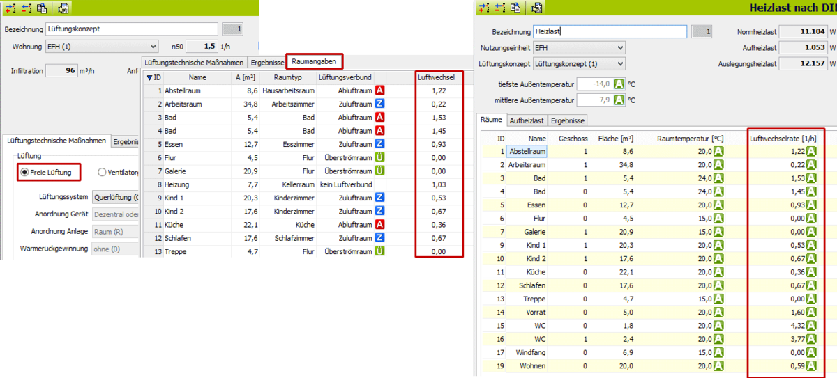

Wird ein Lüftungskonzept gewählt, so werden folgende Daten aus dem Lüftungskonzept in die Heizlastberechnung übernommen:
Lüftungskonzept mit freier Lüftung oder dezentraler Lüftung (raumweise)
(siehe Bild)
Es werden alle Luftwechselraten aus dem Lüftungskonzept übernommen. Diese können individuell angepasst werden.
