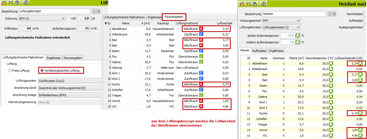

Lüftungskonzept soll berücksichtigt werden
  1. Öffnen Sie die Heizlastmaske (s. o.)
  2. Wählen Sie in der Liste Lüftungskonzept das gewünschte Lüftungskonzept. Je nach Auswahl werden die Luftvolumenströme, Wärmerückgewinnung aus dem Lüftungskonzept übernommen. Folgende Daten werden aus dem Lüftungskonzept in die Heizlastberechnung übernommen: Lüftungskonzept mit freier Lüftung oder dezentraler Lüftung (raumweise)(siehe Bild)
Es werden alle Luftwechselraten aus dem Lüftungskonzept übernommen. Diese können individuell angepasst werden.
Lüftungskonzept mit zentraler Lüftung: (siehe Bild)
Es werden die Luftwechselraten der Ablufträume übernommen. Diese können individuell angepasst werden. Die Luftwechselraten der Zuluft- und Überströmräume werden anhand der Angaben im Raumbuch (Raumverbund) ermittelt und sind für Eingaben gesperrt.
Je nach Anlagentyp werden ebenfalls der Wärmetyp und der Wärmerückgewinnungsgrad übernommen und gehen in die Heizlastberechnung ein.
Handelt es sich um ein zentrales Lüftungsgerät, so wird nur die Luftwechselrate für die Ablufträume übernommen (die Berechnung der Heizlast erfolgt abluftgeführt). Die Änderung der Luftwechselraten ist nur für die Ablufträume möglich!
