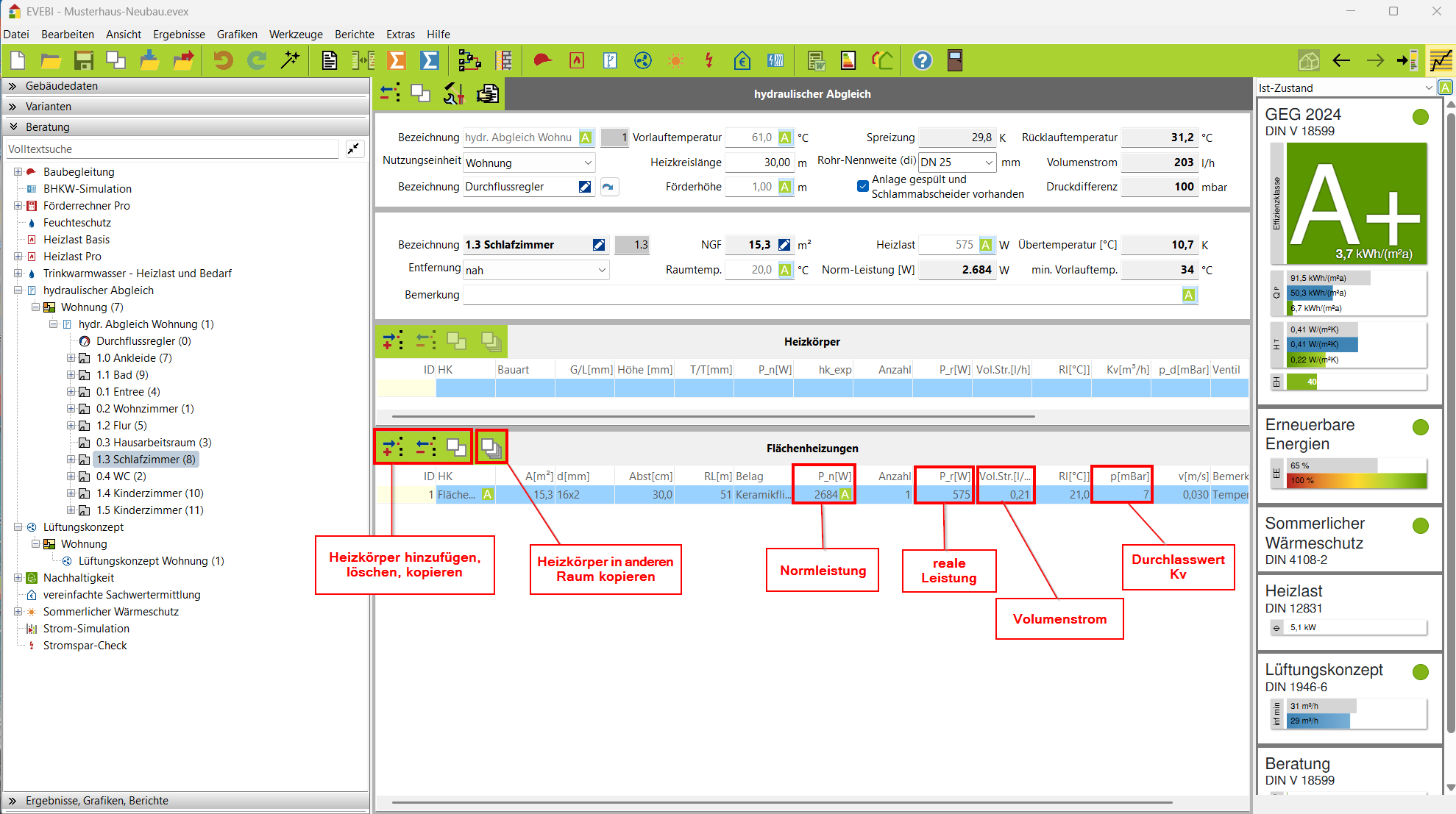

  3. Wählen Sie im Navigationsbereich den gewünschten Raum. Der zugehörige Dialog wird angezeigt:
    Raumauswahl hydraulischer Abgleich

  5. Heizkörper definieren: Fügen Sie einen neuen Heizkörper durch Klicken des Symbols image/svg+xml ENVISYS GmbH & Co. KG hinzu.
  6. Bei Bedarf können Sie mit Hilfe der Icons in der grünen Leiste Heizkörper kopieren oder in einen anderen Raum übertragen (siehe Abbildung). Mehrere Räume können durch Drücken der Strg-Taste und gleichzeitigem Klicken der linken Maustaste gewählt werden.
