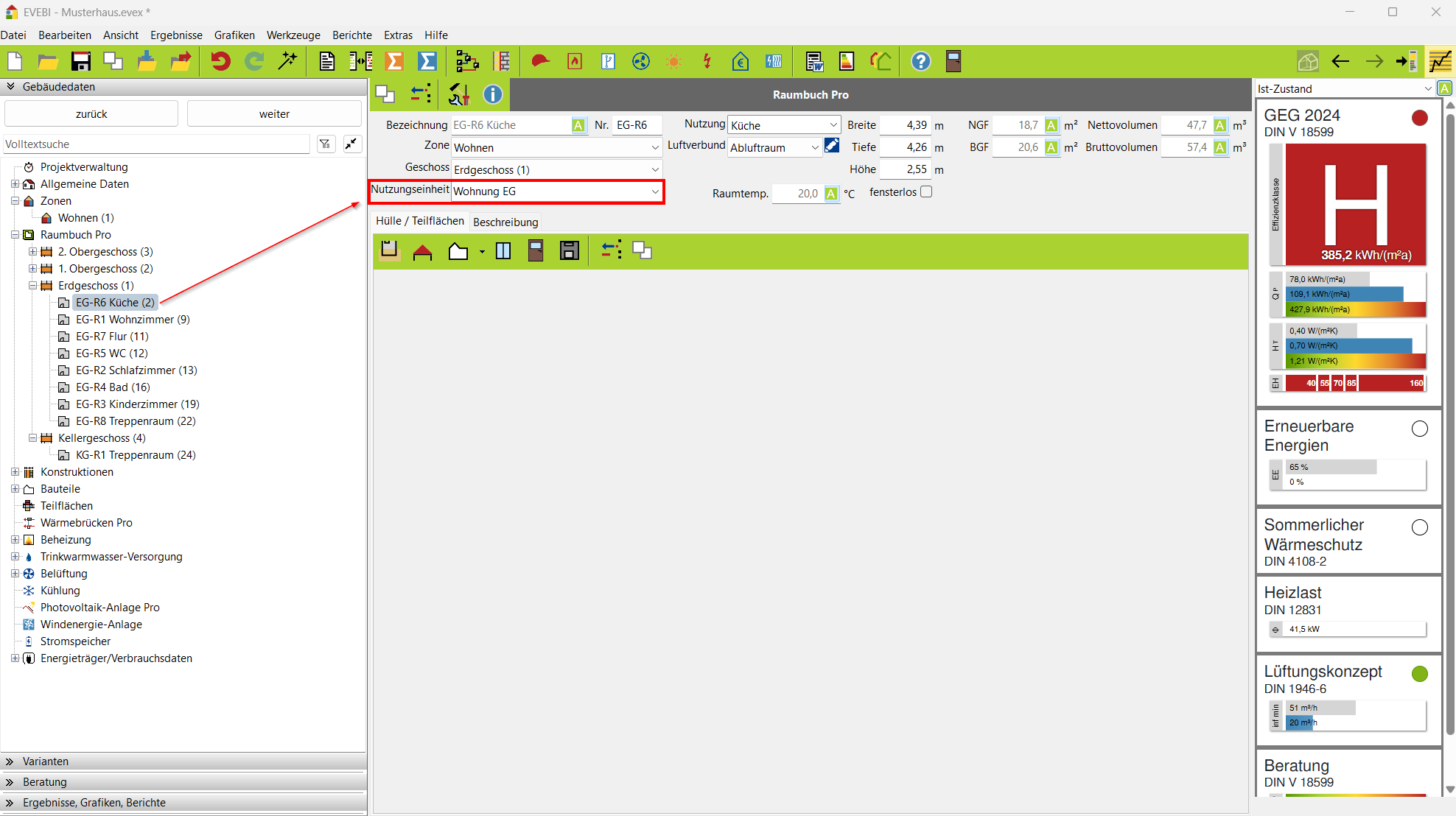

Über das Raumbuch werden die Zonenzuordnung, die Nutzungseinheit sowie die Raumnutzung erfasst.
Zusätzlich können die Raumbegrenzungsflächen in ihrer Größe und Qualität (U-Wert, Wärmebrücken) sowie Orientierung (Nord, Ost etc.) erfasst werden. Diese Daten sind für eine raumweise Heizlastberechnung erforderlich. Für die Ermittlung der Luftwechselrate in den Räumen ist die Eingabe der Luftdurchlässe erforderlich, wenn eine zentrale Lüftungsanlage vorhanden ist.
Die Raumdaten können manuell eingegeben oder aus dem CAD-Programm EVEBI-CAD-3D-Gebäudemodell (E-CAD) importiert werden.

  1. Wechseln Sie auf das Register Gebäudedaten.
  2. Klicken Sie im Navigationsbereich auf den Eintrag Raumbuch und öffnen Sie den gewünschten Raum. Es öffnet sich der folgende Dialog:
    Dialog Raumbuch

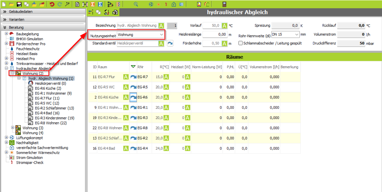

Zonenzuordnung: Über die Zonenzuordnung werden die berechnungsrelevanten Daten wie WG/NWG und Bauart (Wärmekapazität) übernommen.
Nutzungseinheit: Die Angabe der Nutzungseinheit ermöglicht die Betrachtung von Teilbereichen des Gebäudes (z.B. Wohnungen, Praxen etc.). Der hydraulische Abgleich wird immer für eine Nutzungseinheit oder für das gesamte Gebäude durchgeführt.
Wird auf die Daten einer raumweisen Heizlastberechnung zugegriffen, so werden die zugeordneten Raumtemperaturen der Räume berücksichtigt.
