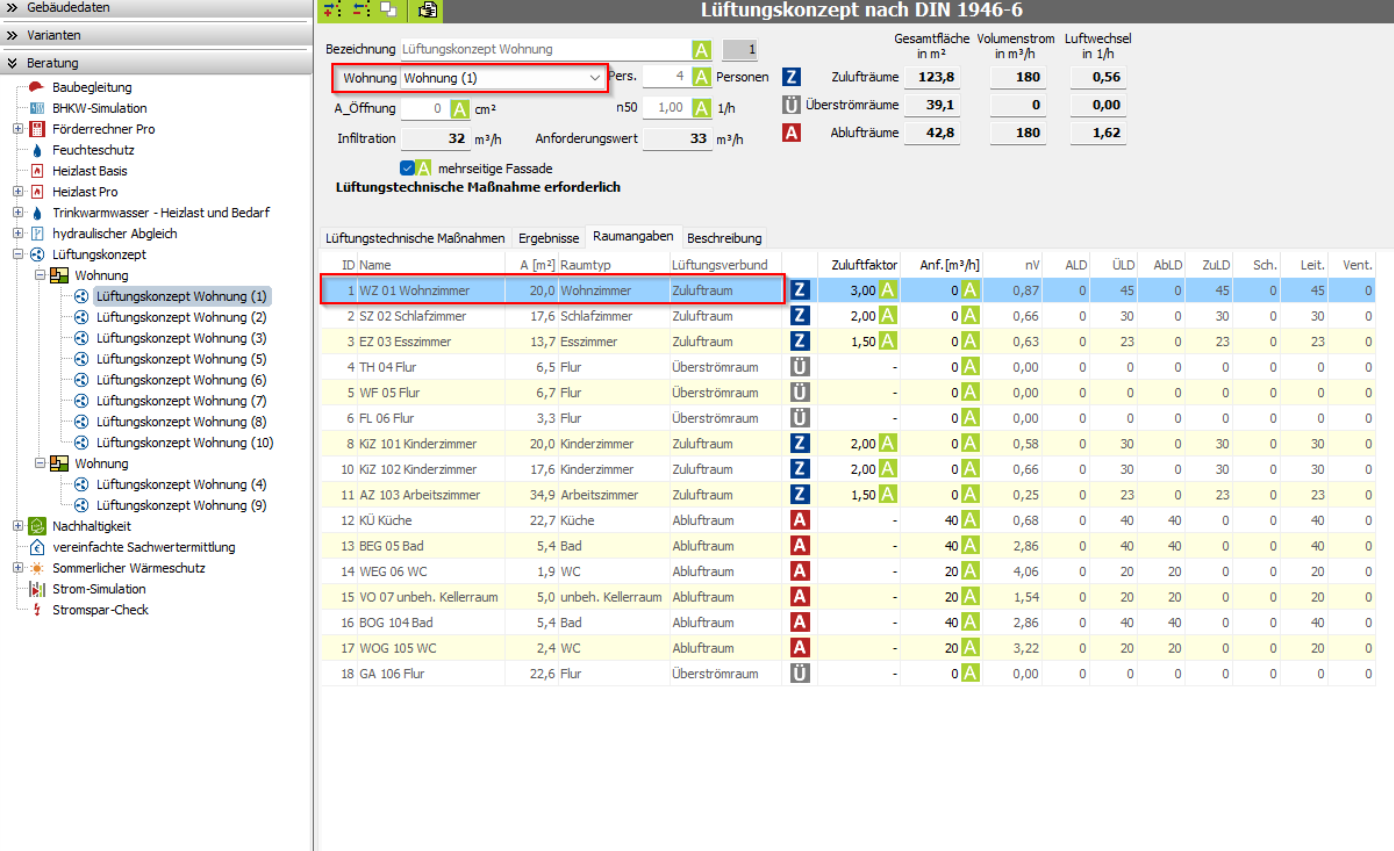

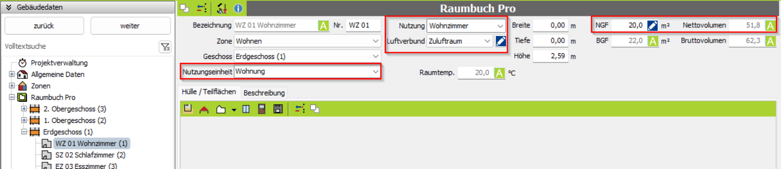

Zusammenhang zwischen dem Lüftungskonzept und dem Raumbuch
Das Lüftungskonzept greift auf die Raumdaten zu. Alle im Raumbuch zu einer Nutzungseinheit gehörenden Räume werden im Lüftungskonzept in einer Wohnung zusammengefasst. Ebenso werden die Nutzung, der Luftverbund, die Fläche, Höhe und Volumen berücksichtigt.
Das folgende Bild zeigt Ihnen den Zusammenhang zwischen dem Raumbuch und dem Lüftungskonzept.
