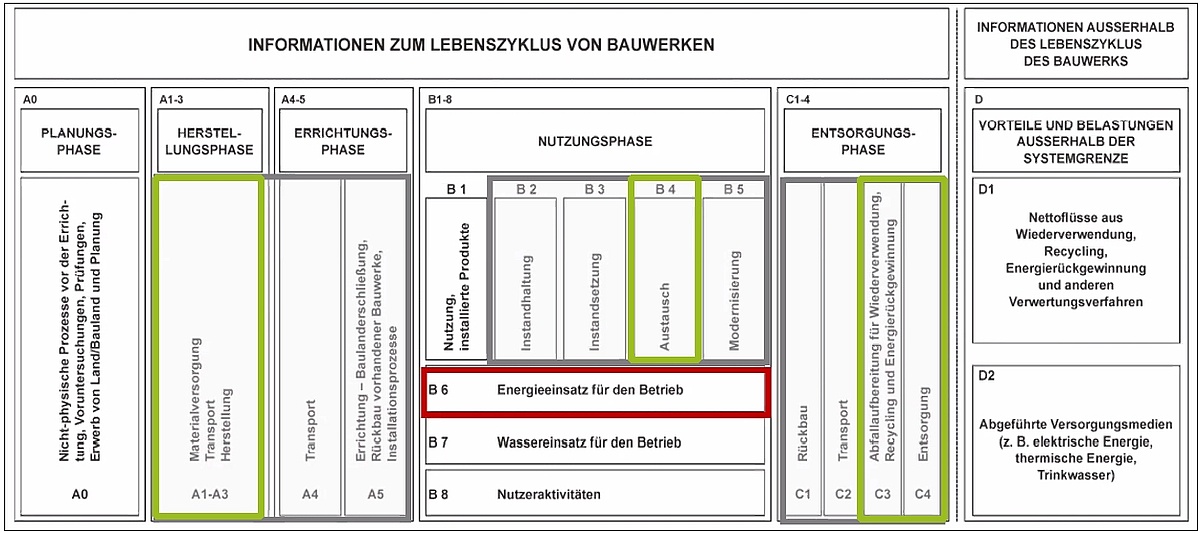

Wie in den allgemeinen Erläuterungen genannt erfolgt die Ökobilanzierung gemäß den Regeln des QNG Für die Ökobilanzierung zur Nachhaltigkeit wird der Lebenszyklus des Gebäudes mit den folgenden Phasen gem. QNG berücksichtigt (siehe auch Bild): • Herstellungsphase Module A1-3 • Nutzungsphase Module B4 und B6 • Entsorgungsphase Module C3 und C4
Der Lebenszyklus des Gebäudes wird mit 50 Jahren angenommen.
Die Herstellungsphase berücksichtigt die Rohstoffbeschaffung, den Transport und die Produktion der für den Bau erforderlichen Baustoffe, Produkte und Anlagen. In der Nutzungsphase werden mit B4 der Austausch der Produkte in Abhängigkeit deren Nutzungsdauer sowie mit B6 der Energieverbrauch während der Nutzung betrachtet. B6 entspricht dem Energieverbrauch gem. Gebäudeenergiegesetz. Die Entsorgungsphase schließt die Abfallbehandlung und Entsorgung des Gebäudes nach dessen Abriss.
Für die genannten Module sind das Treibhausgas und der Primärenergiebedarf nicht erneuerbar zu ermitteln und folgenden Anforderungswerten gegenüber zu stellen:

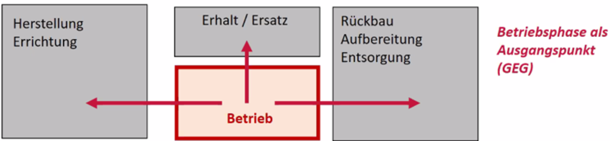

Die Bilanz setzt sich aus einem gebäudebezogenen Anteil und einem betriebs- und nutzungsbezogenen Anteil zusammen.
Der gebäudebezogene Anteil berücksichtigt die Herstellung (A1-A3), den Ersatz (B4) sowie die Abfallbehandlung (C3) und Entsorgung (C4) der gem. vorgegebener Systemgrenzen zu berücksichtigenden Baumaterialien, Bauteile und Anlagen.
Der betriebs- und nutzungsbezogene Anteil setzt sich aus dem Betrieb des Gebäudes GEG (B6) sowie einer Pauschale zur Berücksichtigung des Nutzerstroms zusammen.

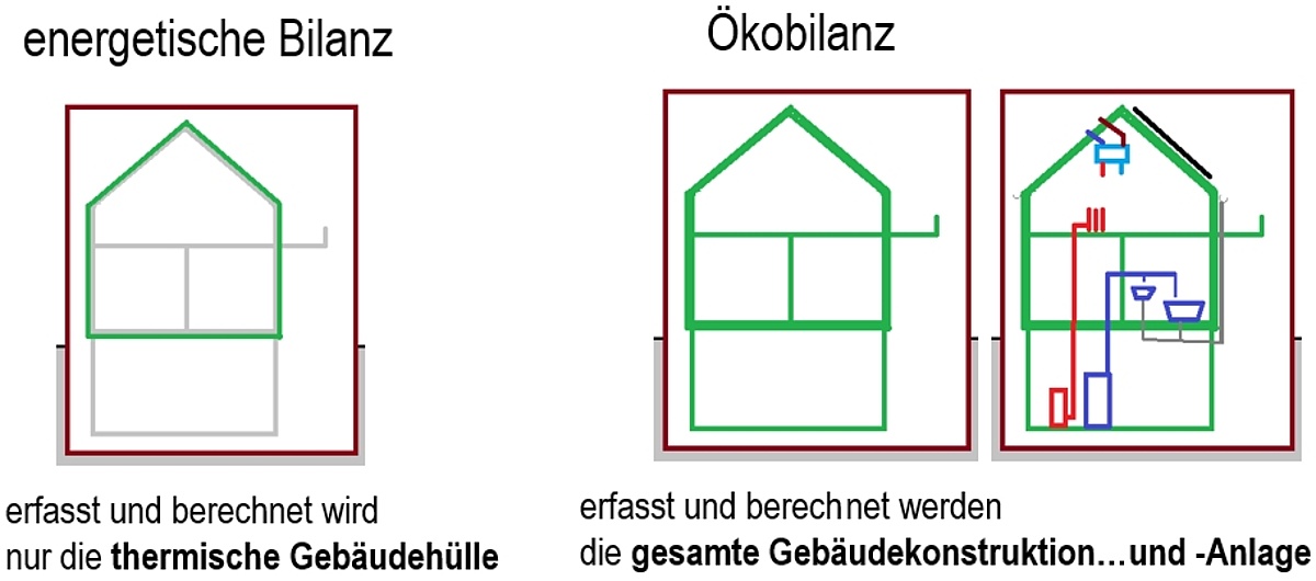

Bilanzierungsgrenzen für die energetische Bilanz vs. Ökobilanz
Während für eine energetische Bilanzierung eines Gebäudes die wärmeübertragende Gebäudehülle die Bilanzgrenze bildet (d.h. nur konditionierte Zonen), wird bei der Ökobilanzierung das gesamte Gebäude einschließlich evtl. vorhandener Nebengebäude (d.h. zusätzlich Innenbauteile und Bauteile nicht konditionierter Zonen) betrachtet.
Für die energetische Bilanzierung genügen alle relevanten Bauteilschichten zur Berechnung des U-Wertes. Für die Ökobilanzierung werden alle zum Gebäude gehörenden Materialien und Anlagen einbezogen. Bei einem Dach gehören also auch die Dachziegel und beim Fußboden der Bodenbelag dazu.
Neben der Anlagentechnik Heizung, Trinkwarmwasserbereitung, Lüftung etc. sind auch Aufzüge, Treppen. Fundamente, Leitungen etc. zu berücksichtigen.
