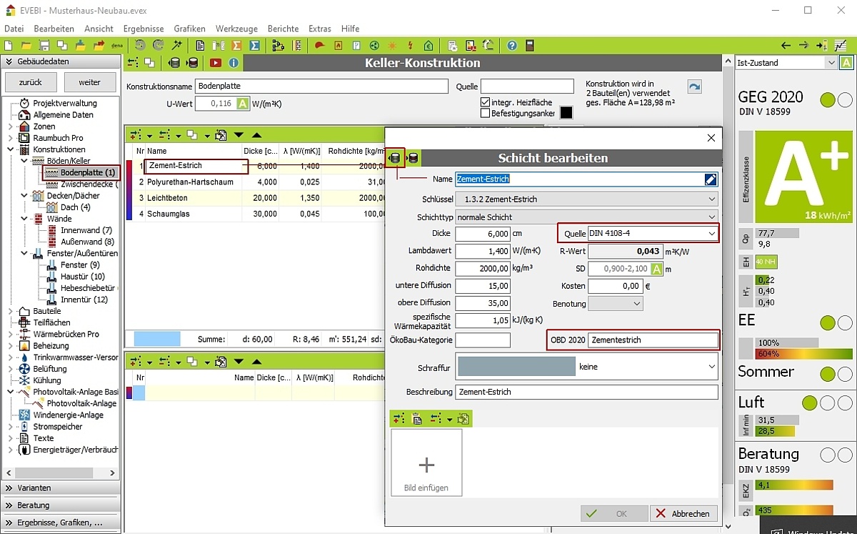

Dialog Schicht: Zuordnung ÖKOBAUDAT

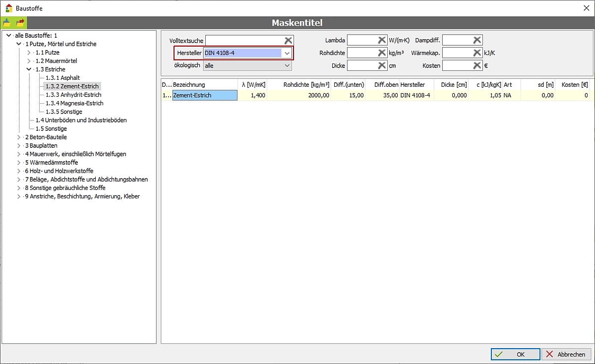

Dialog: Baustoff, Auswahl DIN 4108-4
Wird zu einer Konstruktionsschicht ein passender Datensatz in der ÖKOBAUDAT gefunden, dann wird dieser der Schicht automatisch zugeordnet. Anhand der Dicke der Schicht und der zugehörigen Bauteile können damit die Masse und die damit verbundenen CO2-Emissionen und Primärenergiebedarf nicht erneuerbar ermittelt werden.
Für alle Baustoffe, zu denen es eine Entsprechung in der ÖKOBAUDAT gibt, wurde bereits die entsprechende UUID zum Baustoff eingetragen. Hierbei handelt es sich zum größten Teil um Baustoffe der DIN 4108-4. Bei Baustoffen anderer Normen und Hersteller wird anhand der Ordnungsnummer die entsprechende UUID der ÖKOBAUDAT gesucht und wenn ein passender Datensatz gefunden wird, die UUID zum Baustoff eingetragen.

  1. Klicken Sie auf dem Register Gebäudedaten im Projekt-Explorer den Eintrag Konstruktionen und wählen Sie die zu bearbeitende Bauteilkonstruktion oder erfassen Sie eine neue Konstruktion. weitere Informationen zum Arbeiten mit den Konstruktionen
  2. Wählen Sie die zu bearbeitende Schicht und öffnen Sie die Baustoffdatenbank über das Symbol Material. Die Baustoffdatenbank wird geöffnet.
  3. Suchen Sie den entsprechenden Baustoff. Bei Verwendung des Filters Hersteller: DIN 4108-4 wird eine passende UUID der ÖKOBAUDAT automatisch zugeordnet. Wird keine Zuordnung gefunden, so kann diese in der Maske Ökologisch Qualität - Konfiguration später eingetragen werden.

Hinweis: Erfolgt die Zuordnung der UUID der ÖKOBAUDAT bereits in der Schicht, so wird diese Schicht in der Maske der Konfiguration Bauprodukte als manuell bewertet.
