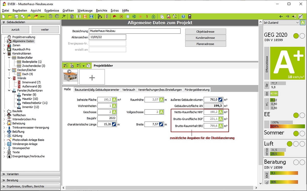

Bezugsgrößen Netto-Raumfläche und Brutto-Grundfläche
Für die Bilanzgrößen CO₂-Emissionen und der Primärenergiebedarf nicht erneuerbar ist die Bezugsfläche die Netto-Raumfläche (NRF) nach DIN 277 (2016). Zusätzlich erfolgt ein Bezug auf die Brutto-Grundfläche (BGF) nach DIN 277 (2016).
In den Allgemeinen Daten werden daher zusätzlich Angaben zu diesen Bezugsgrößen gemacht.
