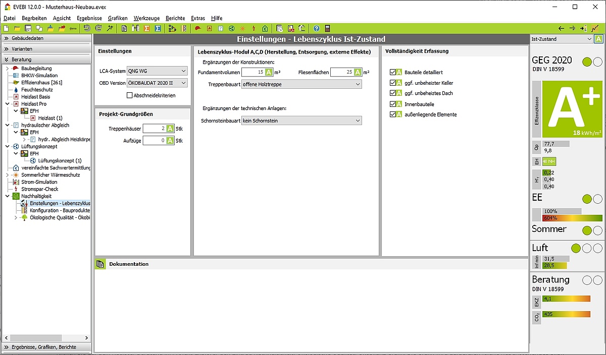

In den Einstellungen zum Ökobilanz können ergänzende Angaben zu Treppenhäuser, Aufzügen, Fundamenten etc. getroffen werden. Diese Angaben ermöglichen eine überschlägige Berechnung der zugehörigen Bauprodukte. Eine Prüfung der tatsächlich vorhandenen Anzahl, Flächen und Volumen wird daher empfohlen.
Zusätzlich wird die Vollständigkeit der Erfassung für die Ökobilanzierung geprüft.
Erläuterungen zur Maske Einstellungen Lebenszyklus
Einstellungen
  • LCA-System: Für eine Ökobilanzierung werden verschiedene LCA-Systeme (life cycle assessment) - Bewertungssysteme und damit verbundene Berechnungsmethoden angeboten. Für eine Bilanzierung gemäß QNG für Wohngebäude ist QNG WG zu wählen.
  • OBD Version: Für eine Bilanzierung gemäß QNG ist die ÖKOBAUDAT 2020 II gültig.
  • Abschneidekriterien: Berücksichtigung der Abschneidekriterien gemäß QNG. D.h. Baumaterialien mit einem Anteil \< 1 % an der Gesamtmasse oder Primärenergieaufwand oder CO2-Emissionen können vernachlässigt werden, sofern die Summe der "abgeschnittenen" Baumaterialien 5 % nicht übersteigt.
Projekt-Grundgrößen
  • Treppenhäuser: Die Anzahl der Treppenhäuser wird anhand der charakteristischen Breite des Gebäudes ermittelt. Die Anzahl bestimmt die Anzahl der Treppen (siehe Treppenbauart).
  • Aufzüge: Ab 4 Geschossen wird angenommen, dass sich in dem Gebäude ein Aufzug befindet.
Lebenszyklus Module A, C und D (Externe Effekte)
  • Fundamentvolumen: Das Fundamentvolumen wird automatisch anhand der unteren Gebäudeabgrenzung bzw. anhand der Länge und Breite des Gebäudes ermittelt. Hier wird von einem bewehrten Beton ausgegangen. Als Bauprodukte werden also Fundamentbeton und Fundamentbewehrung mit entsprechender Zuordnung der ÖKOBAUDAT.
  • Fliesenflächen: Die Fliesenflächen werden anhand der Anzahl der Wohneinheiten ermittelt.
  • Treppenbauart: Hier kann aus einer Liste der Treppenbauarten gewählt werden. Hierbei handelt es sich im die in der ÖKOBAUDAT vorhandenen Datensätze für Treppen.
  • Schornsteinbauart: Hier kann die Schornsteinbauart aus einer Liste gewählt werden. Entsprechend der gewählten Schornsteinbauart wird der passende Datensatz der ÖKOBAUDAT zugeordnet.
  • Die Eingaben im Projekt werden auf ihre Vollständigkeit geprüft (ohne Gewähr). Dabei werden folgende Daten abgefragt (Auswahl):
    • Haben alle Bauteile eine Konstruktion?
    • Gibt es einen unbeheizten Keller? Geprüft wird, ob Kellerfußboden und Kellerwände (unbeheizt gegen Erdreich) mit Zuordnung einer Konstruktion existieren.
    • Gibt es ein unbeheiztes Dach? Geprüft wird, ob die Dachhaut (unbeheizt gegen Außenluft) als Konstruktion existiert.
    • Geprüft wird, ob Innenwände und -decken (beheizt an beheizt) als Konstruktionen existieren.
