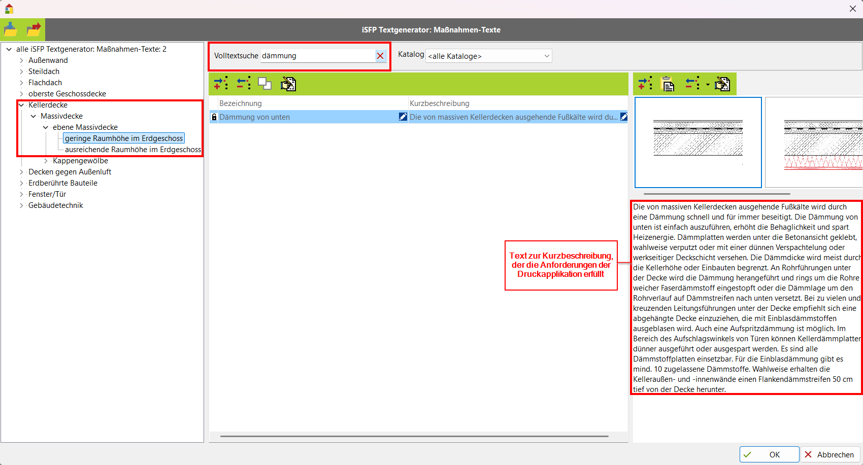

  2. Im iSFP Textgenerator haben Sie dann die Möglichkeit entweder über den Strang eine entsprechende Maßnahme zu suchen oder alternativ die Volltextsuche zu nutzen. Wählen Sie eine Maßnahme aus und bestätigen Sie mit "OK".
    Dialog iSFP Textgenerator
    Über das Plus-Symbol haben Sie außerdem die Möglichkeit einen eigenen Eintrag anzulegen. Hierbei ist eigenständig auf die maximale Zeichenanzahl zu achten.

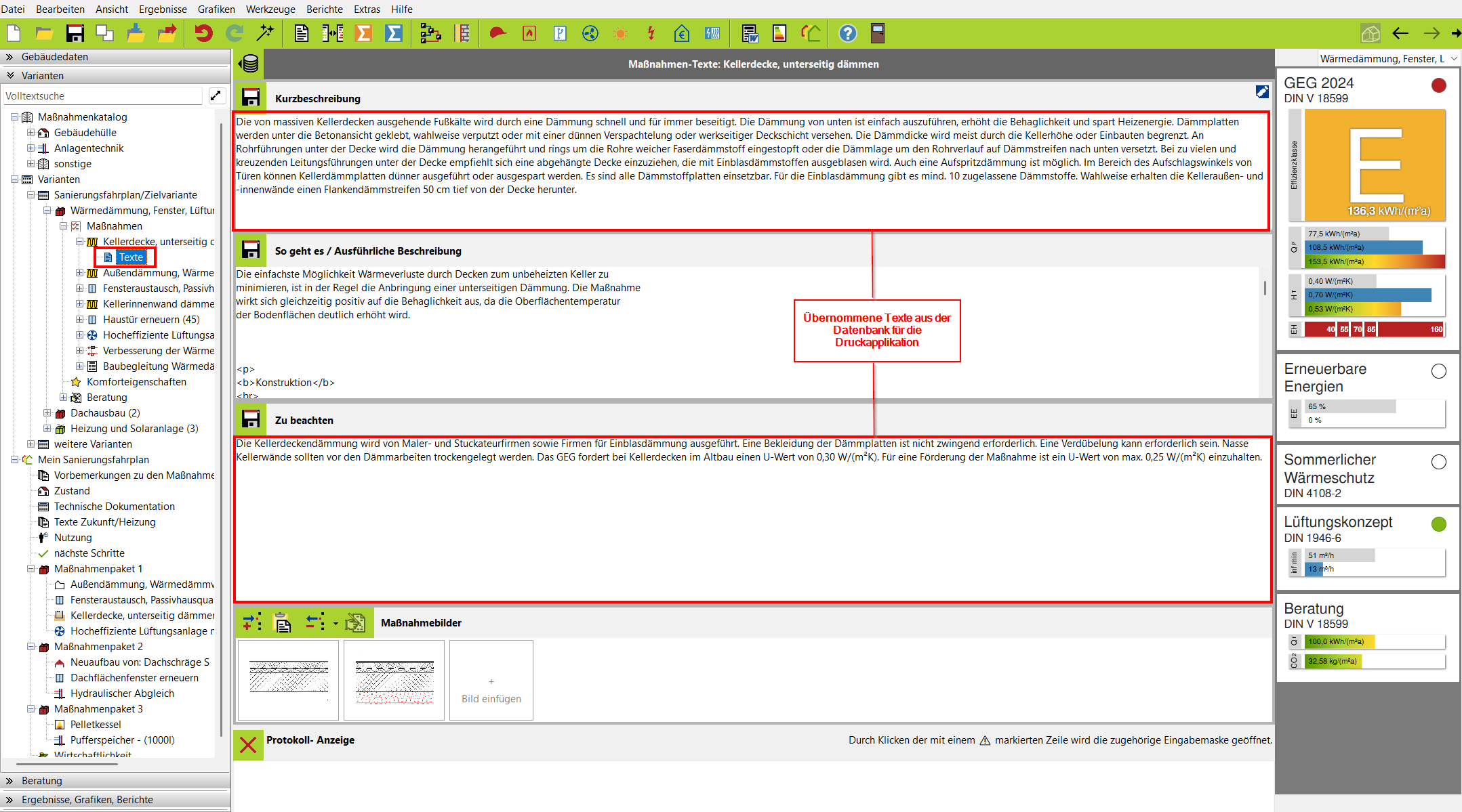

  3. Nach dem Bestätigen des Maßnahmen Textes, sehen Sie nun einmal die übernommenen Texte in der Übersicht:
    Dialog ausgewählte Maßnahmen-Texte

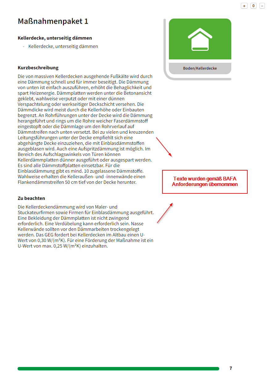

  4. Die Texte "Kurzbeschreibung" und "Zu beachten" werden im Anschluss in die Druckapplikation übernommen:
    Auszug aus der Druckapplikation mit übernommenen Texten
