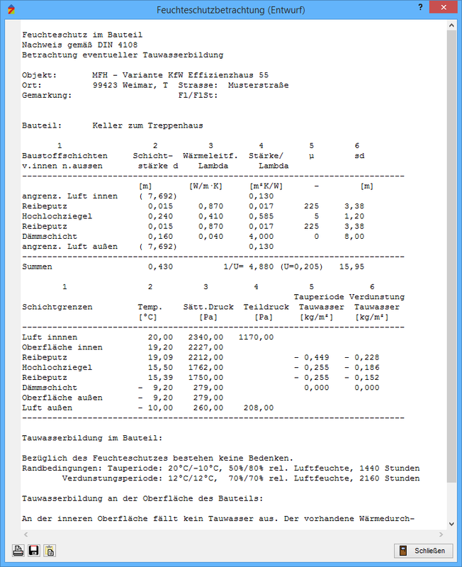

Sie können den Feuchteschutznachweis für ein anzugebendes Bauteil erstellen. Hierzu berechnet EVEBI die Tauwasserbildung im Bauteil und an der Oberfläche des Bauteils. Negative Werte bedeuten dabei keine Wasserbildung während der Tauperiode bzw. Verdunstungsperiode.

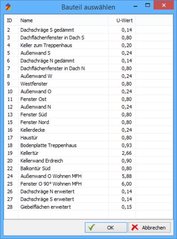

  1. Wählen Sie im Menü Werkzeuge den Eintrag Feuchteschutz. Es erscheint ein weiterer Dialog zur Auswahl des Bauteils: (siehe Bild)
  2. Wählen Sie das Bauteil, für das Sie den Nachweis führen wollen und bestätigen Sie den Dialog. Der Nachweis wird in einem Fenster ausgegeben: (siehe Bild)
  3. Daten ausgeben. Sie können die Daten direkt drucken (Symbol image/svg+xml
