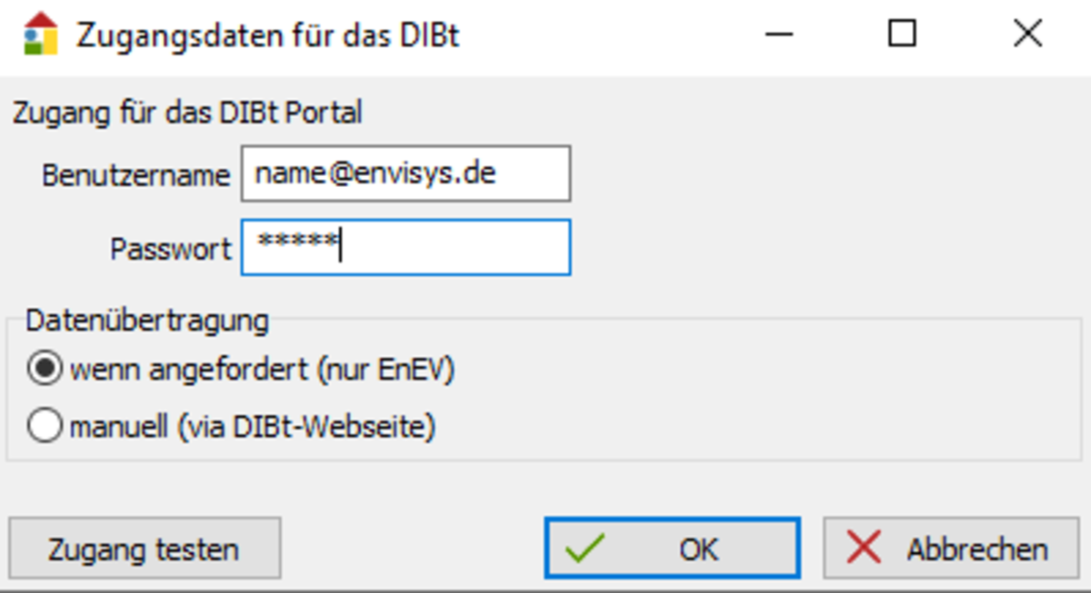

DIBt-Zugangsdaten angeben
Wählen Sie im Menü Extras, Einstellungen den Eintrag Zugang DIBt.
Dialog Zugangsdaten DIBt

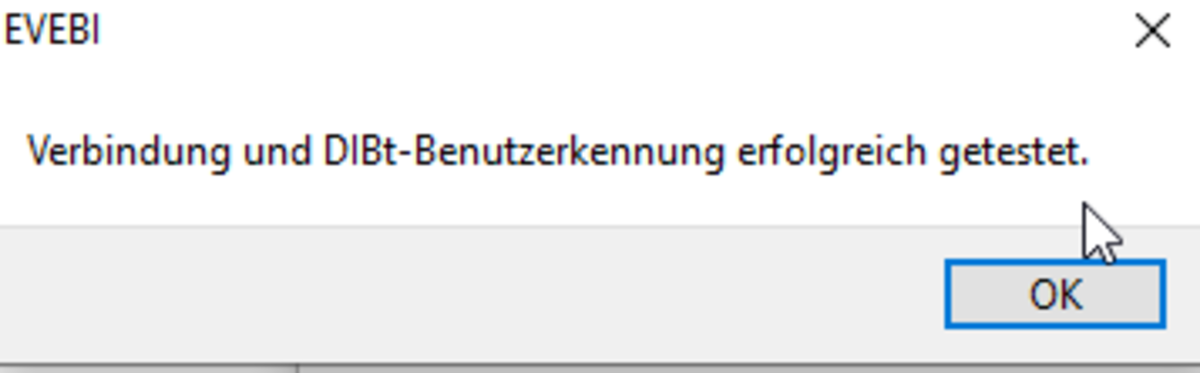

Zugang erfolgreich testen
Erläuterungen
Zugangsdaten für das DIBt Portal: Hierbei handelt es sich um die Registrierungsdaten (E-Mail und Kennwort) beim DIBt.
Tipp: Bei der Eingabe des Passwortes kann zu Problemen kommen, wenn Zeichen nicht klar erkannt werden, z.B. O 0, 1 I etc. Deshalb ist es sinnvoll, das Kennwort aus der DIBT-Anmeldung zu kopieren und in EVEBI einzufügen.
Datenübermittlung: Weiterhin können Sie hier festlegen, wie die Datenübermittlung der Energieausweise an das DIBt erfolgen soll. Hier können Sie zwischen "wenn aufgefordert" und "manuell über die DIBT-Webseite" wählen.
Zugang testen: Beim Klick auf die Schaltfläche wird getestet, ob EVEBI eine Verbindung zu Ihrem DIBt-Konto herstellen kann. Wenn hier eine Fehlermeldung auftritt, prüfen Sie bitte Ihre Login-Daten und die Internetverbindung.
