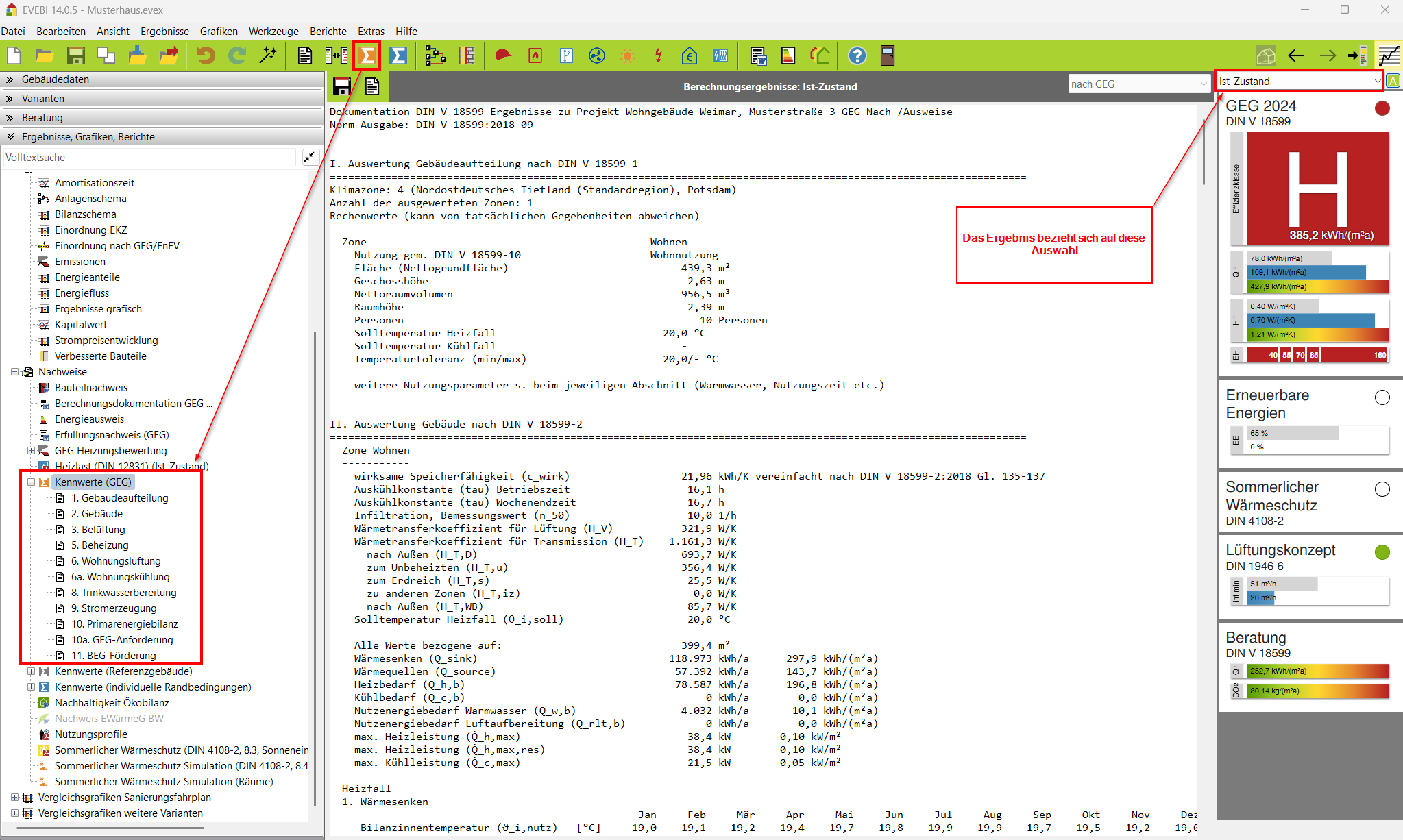

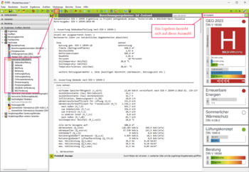

Vorgehen zur Ausgabe der Einzelergebnisse
  2. Klicken Sie im Navigationsbereich auf den Eintrag Kennwerte (GEG). Die Kennwerte werden direkt in dem Dialog ausgegeben.
  • Die Ergebnisse sind abhängig von dem eingestellten GEG Jahr, sowie dem in den Projekt-Einstellungen eingestellten Berechnungsverfahren (DIN 4108-6 / 4701-10/12 bzw. DIN V 18599).
Erläuterungen zu den Ergebnissen
Die Ergebnisse werden thematisch sortiert ausgegeben und können auch themenweise ausgegeben werden.
Teilweise sind in Klammern die Gleichungsnummern mit angegeben, sodass die Ergebnisse mit Hilfe der Norm nachvollzogen werden können.

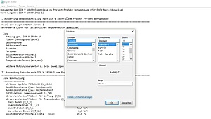

Sie können die Daten direkt drucken (Symbol  image/svg+xml  ), als Datei speichern (Symbol  image/svg+xml  ) oder in die Zwischenablage kopieren (Symbol  image/svg+xml ENVISYS GmbH & Co. KG  ).

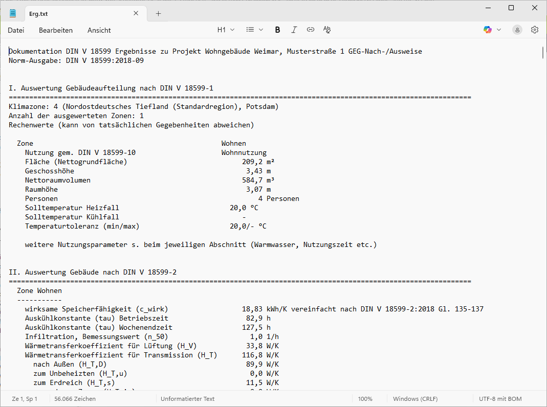

Ausgabe Kennwerte (GEG)
Die Ergebnisse stehen nur als Textdatei zur Verfügung. Dies kann über das Speicher-Symbol mit Hilfe eines Texteditors ausgegeben werden. Für eine übersichtliche Ausgabe muss darauf geachtet werden, dass Schriftart und Schriftgröße korrekt eingestellt sind. Wir empfehlen die Schriftart Consolas mit Schriftgröße 11 zu wählen.
