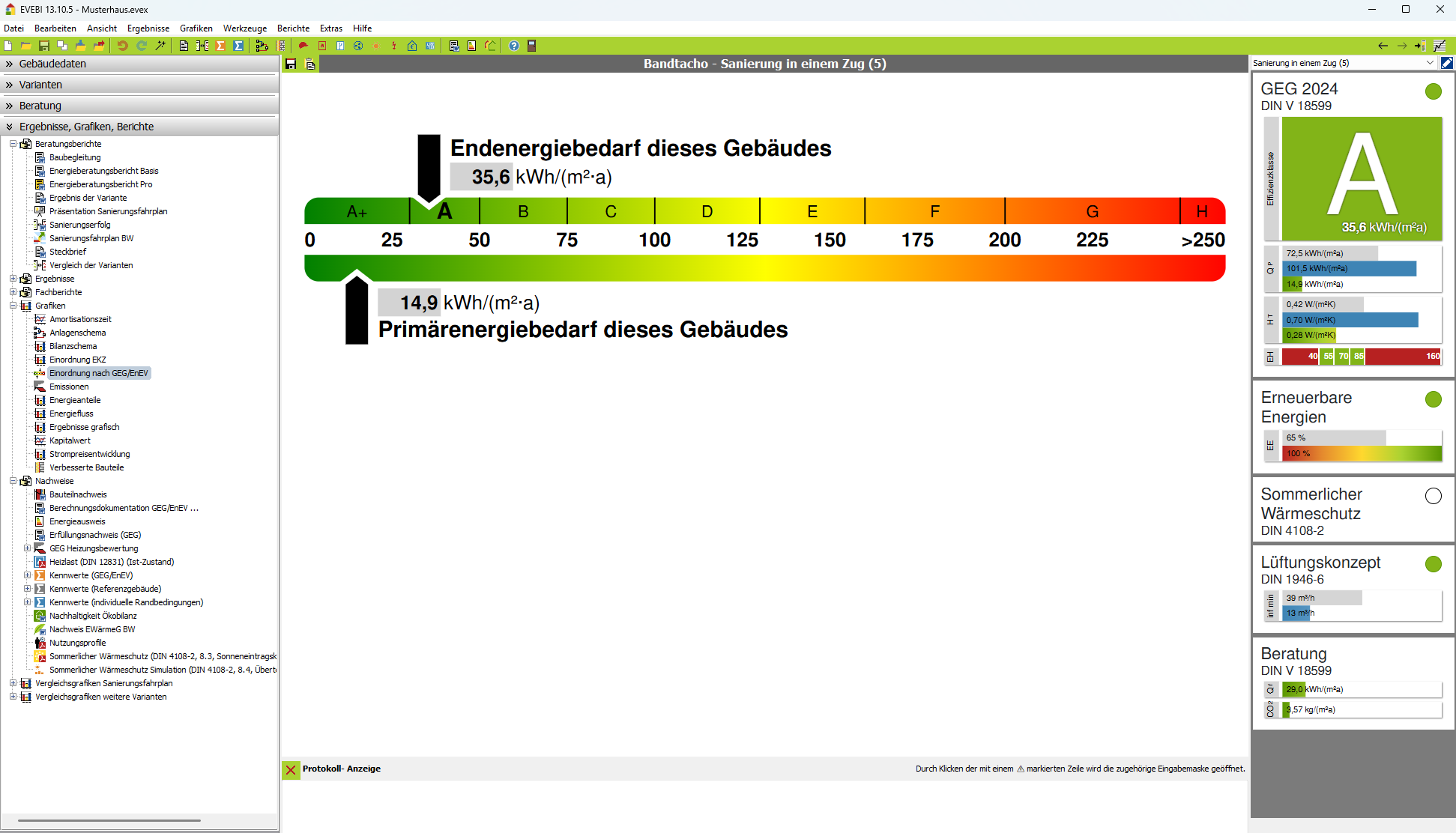

Grafik: Einordnung Endenergie nach GEG
Diese Grafik ermöglicht Ihnen die Einordnung des Gebäudes nach GEG darzustellen.
Vorgehen
  1. Wählen Sie im Navigationsbereich das Register Ergebnisse, Grafiken, Berichte.
  2. Wählen Sie den Strang Grafiken und gehen in die Einordnung nach GEG
  3. Wählen Sie ggf. im Ergebnis-Monitor den Ergebnisbezug Ist-Zustand/Variante.
Diese Grafik wird gezeigt: siehe Bild
Grafik zur Einordnung nach GEG (Schritt 3)
Hinweise:
  • Die Ergebnisse sind abhängig von dem eingestellten GEG Jahr sowie dem in den Projekt-Einstellungen eingestellten Berechnungsverfahren (DIN 4108-6 / 4701-10/12 bzw. DIN V 18599).
