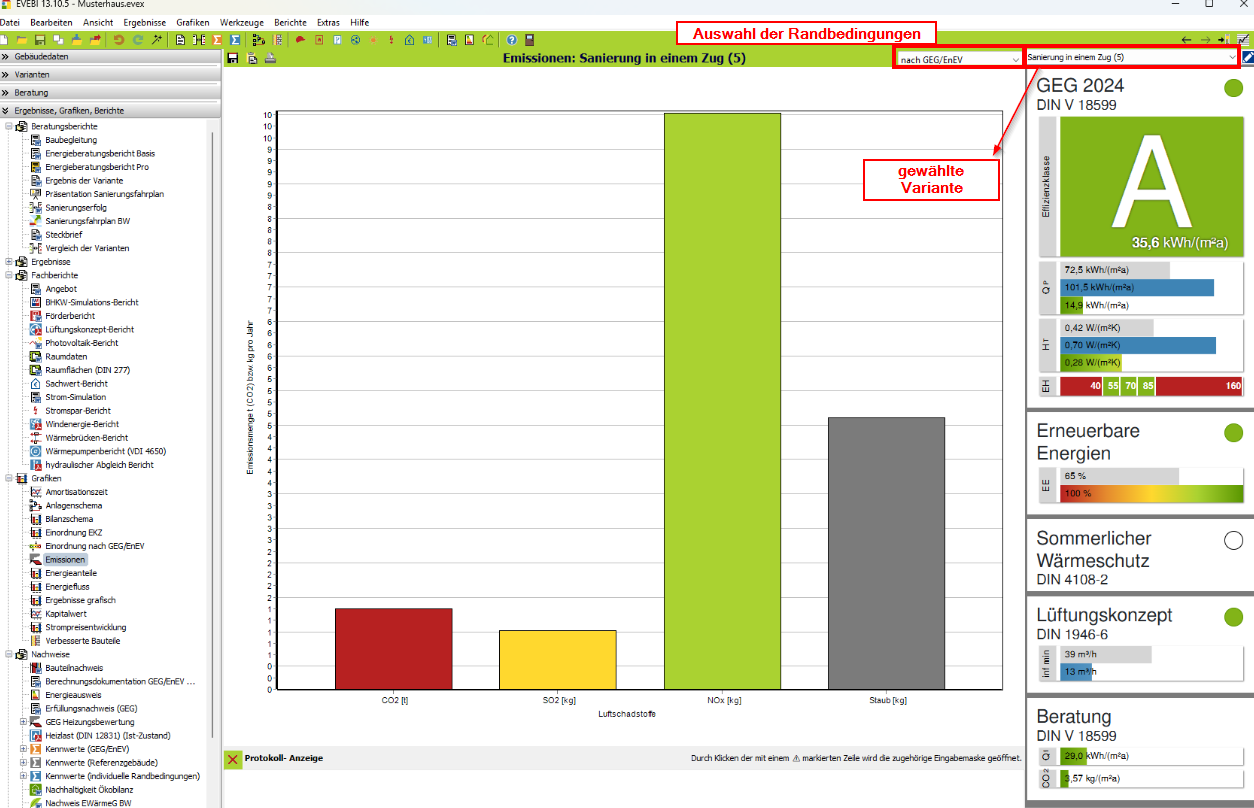

Grafik: Emissionen
Besonders hingewiesen sei auf die Emissionsprognose. Es wird errechnet, welche Schadstoffe in welcher Menge die Anlage ausstößt, um die berechnete Energiemenge bereitzustellen. Wichtig ist diese Ausgabe vor allem deshalb, weil nicht nur rein ökonomische Faktoren, sondern auch der Umweltaspekt bei der Beratung eine Rolle spielen sollte.
An dieser Stelle wird gezeigt, wie hoch die tatsächliche Belastung der Umwelt (durch SO2, NOx, CO2 und Staubpartikel) ist. Verwiesen werden soll an dieser Stelle auch auf den Emissionsvergleich bei den Maßnahmen. Zugrunde gelegt für diese Hochrechnung werden im Wesentlichen Forschungsergebnisse der Gesamthochschule Kassel und des IWU, Darmstadt.
Grafik Emissionen (Schritt 3)
Die Emissionsmenge für jede kWh des eingesetzten Energieträgers wird eingestellt in den Energieträgerdaten (Menü Extras|Datenbanken|Energieträger).

  3. Wählen Sie im Menü Grafiken den Eintrag Energiefluss. Die Grafik wird angezeigt: siehe Bild Es wird errechnet, welche Schadstoffe in welcher Menge die Anlage ausstößt, um die berechnete Energiemenge bereitzustellen. Wichtig ist diese Ausgabe vor allem deshalb, weil nicht nur rein ökonomische Faktoren, sondern auch der Umweltaspekt bei der Beratung eine Rolle spielen sollte. An dieser Stelle wird gezeigt, wie hoch die tatsächliche Belastung der Umwelt (durch SO2, NOx, CO2 und Staubpartikel) ist. Verwiesen werden soll an dieser Stelle auch auf den Emissionsvergleich bei den Maßnahmen. Zugrunde gelegt für diese Hochrechnung werden im Wesentlichen Forschungsergebnisse der Gesamthochschule Kassel und des IWU, Darmstadt. Die Emissionsmenge für jede kWh des eingesetzten Energieträgers wird eingestellt in den Energieträgerdaten (Menü Extras|Datenbanken|Energieträger).
