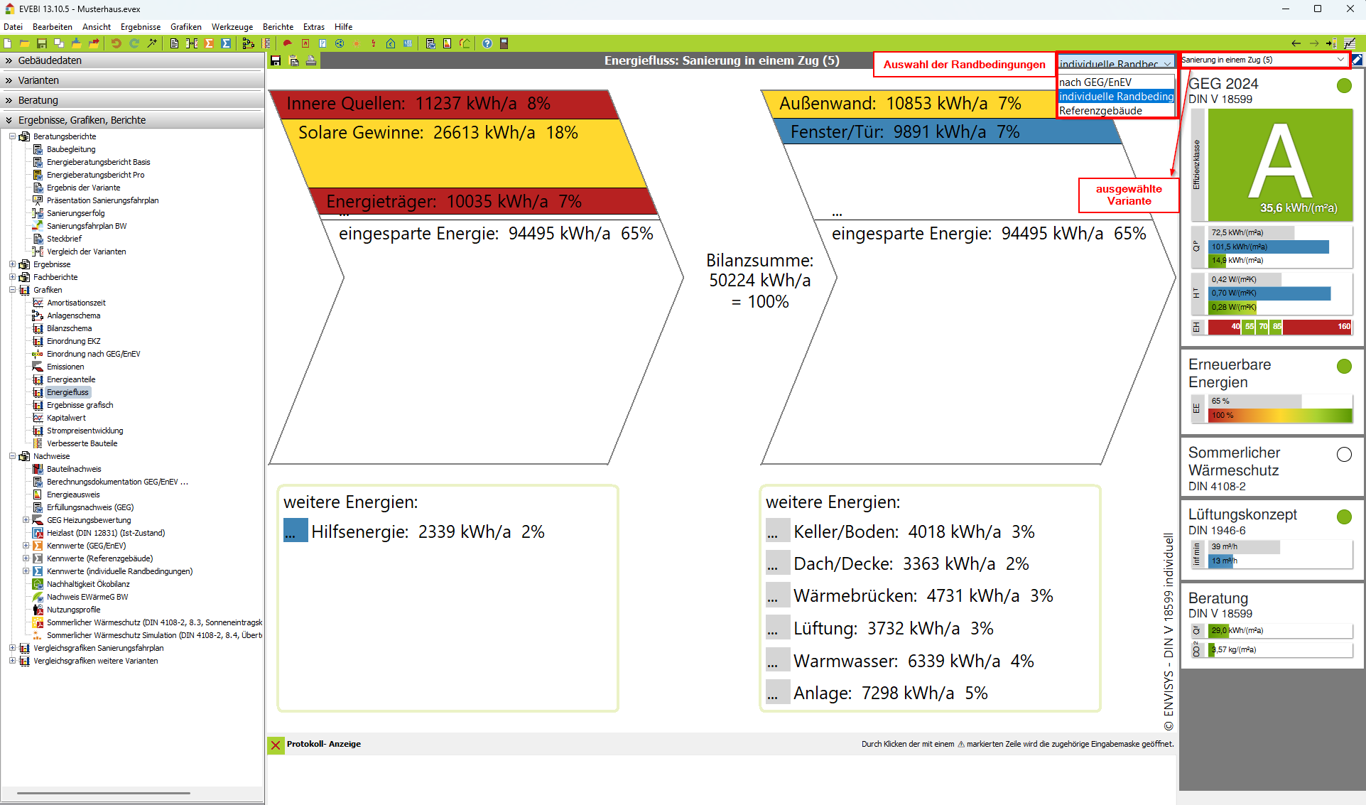

Grafik: Energiefluss
Die Grafik Energiefluss zeigt Ihnen die energetischen Zu- und Abflüsse des Gebäudes in %. Hier können Sie sehr schön sehen, welche Energieanteile in das Gebäude fließen und welche abfließen.

Die Grafik wird gezeigt: siehe Bild Grafik Energiefluss (Schritt 3)

  • Die Ergebnisse sind abhängig von dem eingestellten GEG Jahr sowie dem in den Projekt-Einstellungen eingestellten Berechnungsverfahren (DIN 4108-6 / 4701-10/12 bzw. DIN V 18599).
  • Sie können bei dieser Grafik zusätzlich wählen, ob die Ausgabe nach GEG, mit freien Randbedingungen oder für das Referenzgebäude erfolgen soll.
  • Diese Grafik wird in den Beratungsbericht übernommen.
  • Die Bilanzsumme (Endenergie) ist die Energie, die letztendlich zugeführt werden muss, um im Gebäude entsprechend zu konditionieren (heizen, lüften, Warmwasser bereiten, kühlen, ggf. beleuchten, kühlen).
  • Der Energiezufluss (in der Grafik links) setzt sich zusammen aus der Sonneneinstrahlung, der Abwärme durch Menschen und Geräte und in der Regel überwiegend der Heizenergie.
  • Der Energieabfluss (in der Grafik rechts) setzt sich zusammen aus den Verlusten für die Wärmebereitstellung (Leitungen, Speicher, Abstrahlung, Abgas) und den Verlusten durch Lüftung, Transmission (Verluste durch die Gebäudehülle) und Trinkwassererwärmung. Bei Nichtwohngebäuden kommen die Beleuchtung und ggf. die Kühlung dazu.
  • Die eingesparte Energie entspricht der Energieeinsparung der aktuellen Variante (nur, wenn eine Variante ausgewählt wurde).
