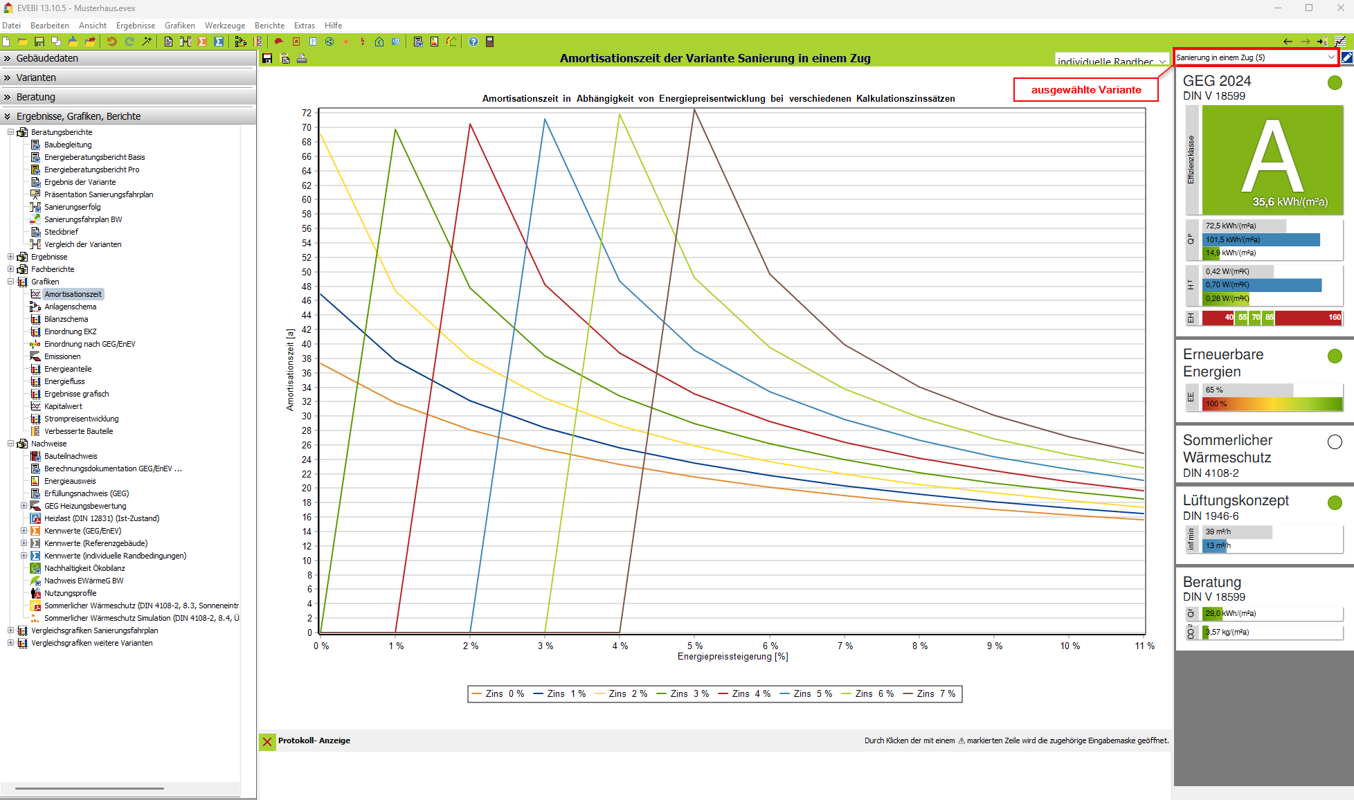

Grafik: Simulation der Amortisationszeiten
Die Grafik Amortisationszeiten zeigt die möglichen Amortisationszeiten unter verschiedenen Zinsen und Energiepreissteigerungen.
Vorgehen zur Ausgabe der Grafik
  2. Wählen Sie ggf. im Ergebnis-Monitor die gewünschte Variante.
oder
Grafik Amortisation (Schritt 3)
  1. Wählen Sie im Navigationsbereich das Register Varianten.
  2. Klicken Sie im Navigationsbereich die Variante, zu der Sie Grafiken ausgeben möchten.
  3. Wählen Sie im Menü Grafiken den Menüeintrag Amortisationszeiten. Die Grafik wird gezeigt: siehe Bild Hier wird in Abhängigkeit der erforderlichen Kreditzinsen und der Energiepreissteigerung die Amortisation der gewählten Variante ausgegeben.
Hinweise:
  • Die Ergebnisse sind abhängig von dem eingestellten GEG Jahr sowie dem in den Projekt-Einstellungen eingestellten Berechnungsverfahren (DIN 4108-6 / 4701-10/12 bzw. DIN V 18599).
  • Für diese Grafik werden immer mit freie Randbedingungen verwendet.
  • Hier wird in Abhängigkeit der erforderlichen Kreditzinsen und der Energiepreissteigerung die Amortisation der Varianten ausgegeben.
