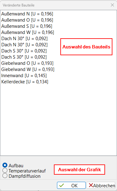

  3. Wählen Sie im Menü Grafiken den Menüeintrag Verbesserte Bauteile.
Dialog Auswahl Bauteil und Grafik (Schritt 3)

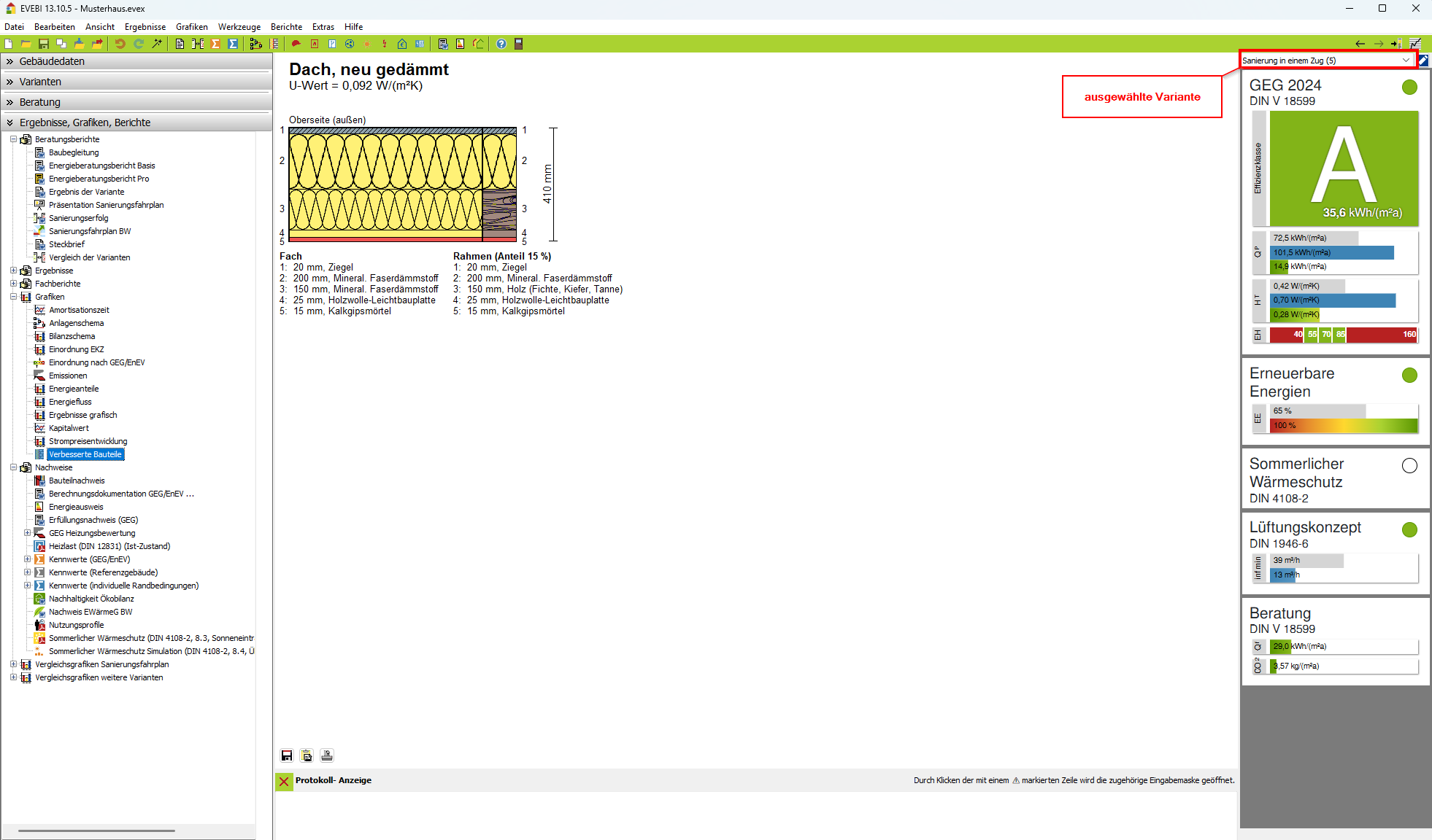

Beispielgrafik (Schritt 4)

  1. Wählen Sie im Navigationsbereich das Register Varianten.
  2. Markieren Sie die gewünschte Variante im Navigationsbereich.
  3. Wählen Sie im Menü Grafiken den Menüeintrag Verbesserte Bauteile bzw. Klicken Sie das Symbol image/svg+xml ENVISYS GmbH & Co. KG
  4. Markieren Sie das Bauteil, zu dem Sie die Ausgaben wünschen und klicken Sie die gewünschte Option (Aufbau, Temperaturverlauf oder Dampfdiffusion). Die Grafik wird angezeigt, z.B.: siehe Bild Sie haben weiterhin die Möglichkeit, sich den Temperaturverlauf oder das Dampfdiffusionsdiagramm ausgeben zu lassen.
