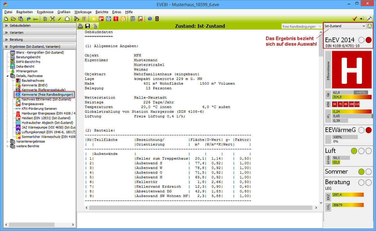

  2. Klicken Sie im Navigationsbereich den Eintrag freie Randbedingungen.
  3. Wählen Sie den gewünschten Zustand am rechten oberen Dialogrand (Ist-Zustand bzw. Variante) Die Ergebnisse werden angezeigt. (siehe Bild)
Ergebnisse freie Randbedingungen nach LEG
Gebäudedaten
(1) Allgemeine Angaben
Hier werden die allgemeinen Daten des Objektes aufgelistet (Eigentümer, Größe etc.). siehe auch Allgemeine Daten zum Gebäude
