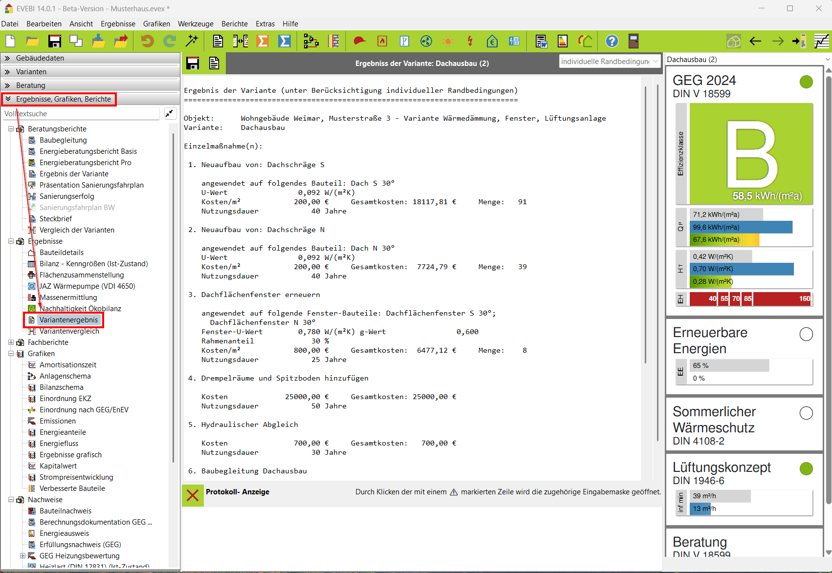

  1. Wählen Sie im Navigationsbereich das Register Ergebnisse, Grafiken, Berichte.
  2. Wählen Sie ggf. im Ergebnis-Monitor die gewünschte Variante.
  3. Wählen Sie im Navigationsbereich den Eintrag Variantenergebnis
(1) Einzelmaßnahmen
  • Hier werden alle zur Variante gehörenden Maßnahmen aufgelistet. Neben materialspezifischen Daten werden die Größe, die Kosten, Nutzungsdauer etc. ausgegeben.
