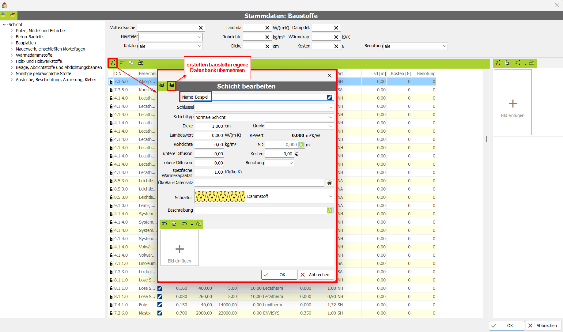

  • vorhandenen Baustoff kopieren und anpassen (Schaltfläche )
  • neuen Baustoff erfassen (Schaltfläche image/svg+xml ENVISYS GmbH & Co. KG )
Vorgehen

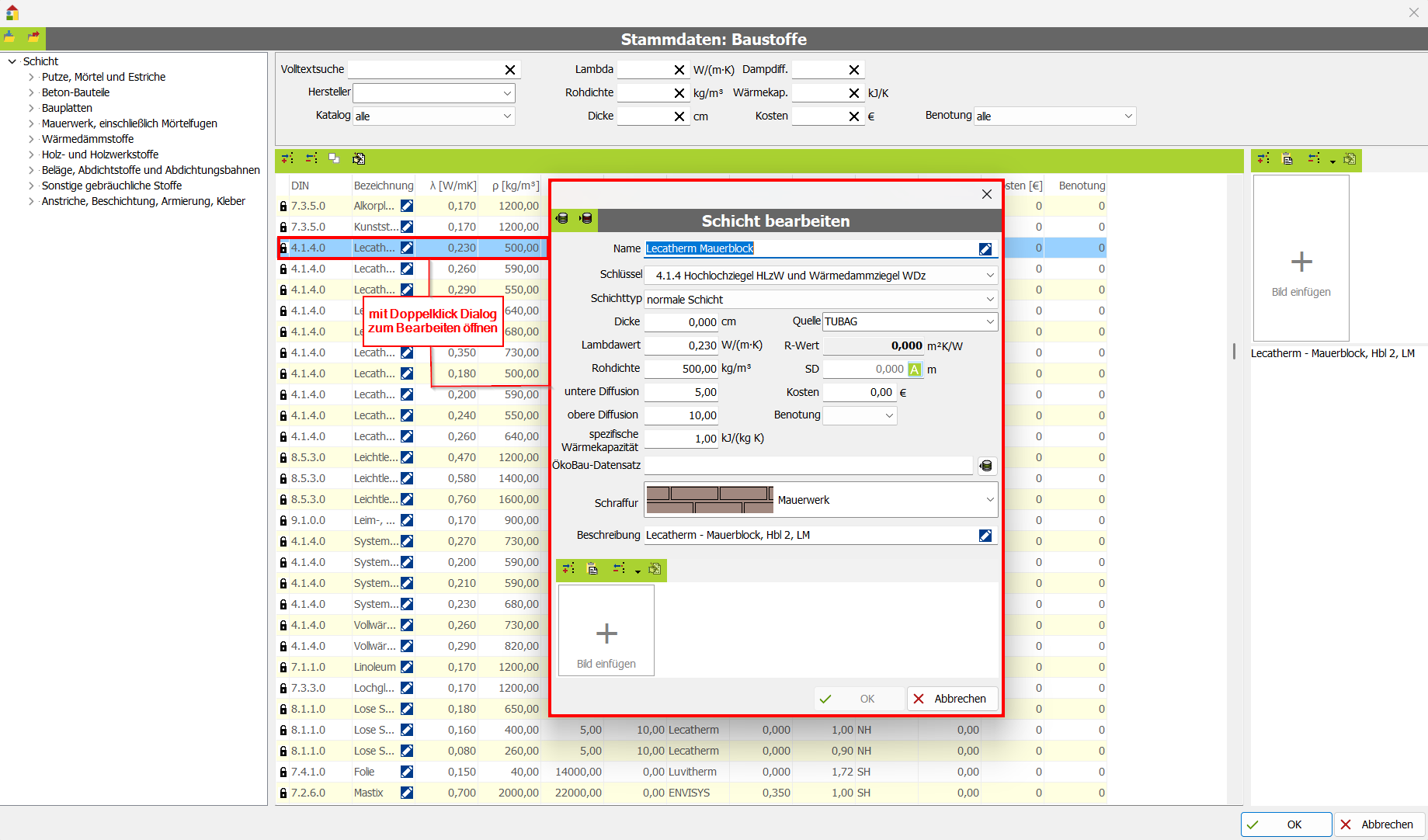

  1. Wählen Sie im Menü Extras > Datenpflege > Baustoffe. Die Baustoffdatenbank wird geöffnet: siehe Bild
Vorhandenen Baustoff kopieren und bearbeiten
  1. Wählen Sie den gewünschten Baustoff in der Baustofftabelle.
  2. Klicken Sie das Symbol
    Dialog Baustoff hinzufügen und bearbeiten
Baustoff bearbeiten
  1. Klicken Sie auf das Symbol image/svg+xml ENVISYS GmbH & Co. KG
  2. Geben Sie die Daten des Baustoffs ein:
    Bezeichnung: Es können bis zu 25 Zeichen eingegeben werden.
    Schlüssel: Wählen Sie den gewünschten Baustofftyp (Dämmstoff etc.)
    Dialog Baustoff bearbeiten
  3. Geben Sie die Baustoffwerte ein.
  4. Bestätigen Sie die Daten mit . Der Baustoff wird in der Tabelle mit seinen Werten angezeigt.
  5. Beschreibung: Hier können Sie eine Beschreibung zum Baustoff eingeben (bis zu 80 Zeichen). Klicken Sie dazu in den rechten Fensterbereich und tragen die gewünschte Beschreibung ein.
  6. Bild einfügen: Sie haben die Möglichkeit, ein Bild zum erstellten Baustoff einzufügen. Klicken Sie dazu mit der rechten Maustaste rechten Bereich Bild und wählen Sie den Menüeintrag Bild einfügen. Es erscheint ein weiterer Dialog zur Auswahl des gewünschten Bildes.
  7. Bestätigen Sie die Daten mit . Die Baustoffdatenbank wird geschlossen.
