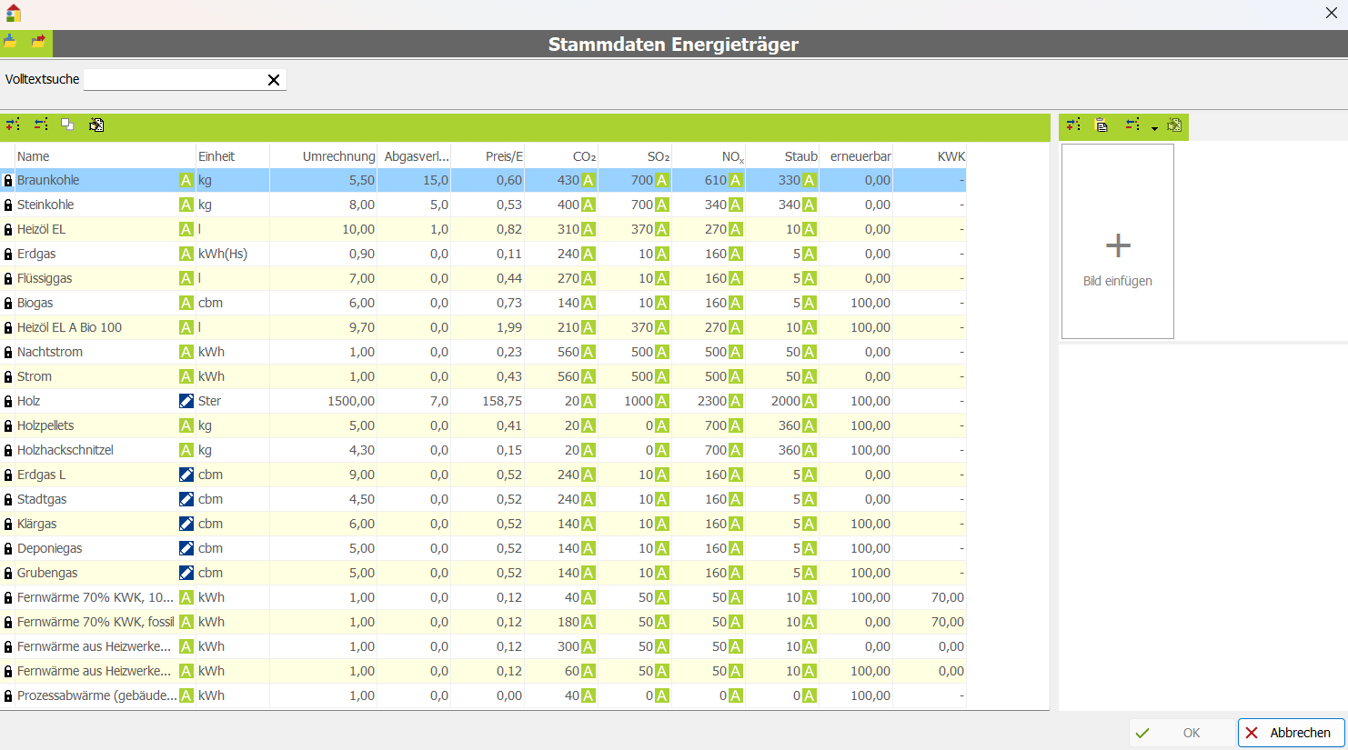

Aufruf der Energieträgerdatenbank
  1. Wählen Sie im Menü Extras > Datenbankpflege > Baustoffe. Es erscheint der folgende Dialog.
    Dialog Energieträger
    In dem hier angegebenen Dialog werden die bereits eingetragenen Energieträger angezeigt. Im linken Bereich sehen Sie die Daten des aktuellen Energieträgers. Hier können Sie zwischen Festpreis und Staffelpreisen unterscheiden.
    Im rechten Bereich sehen Sie eine Tabelle mit den vorhandenen Energieträgern (der aktuelle Energieträger wird durch einen Pfeil gekennzeichnet). Im rechten unteren Bereich werden die Staffelpreise des aktuellen Energieträgers angezeigt, wenn Staffelpreise aktiv sind.
