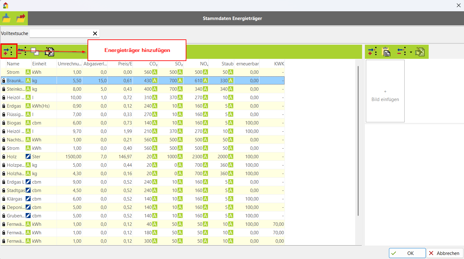

  1. Wählen Sie im Menü Extras > Datenbankpflege > Energieträger. Die Datenbank wird geöffnet.
    Energieträger hinzufügen

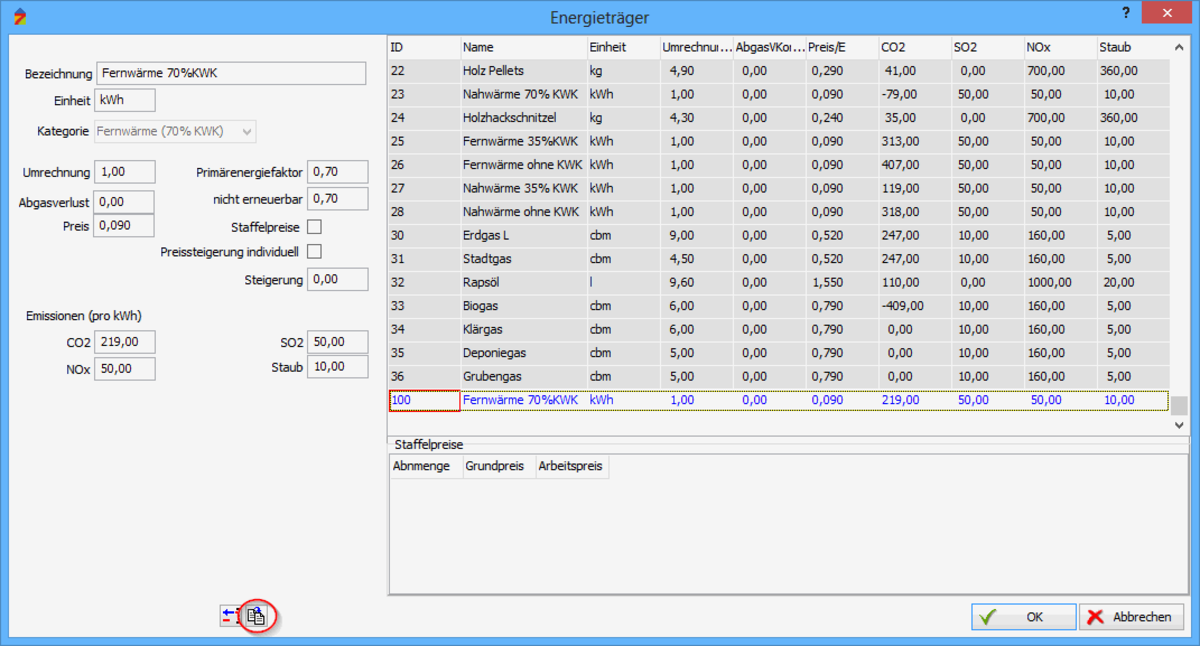

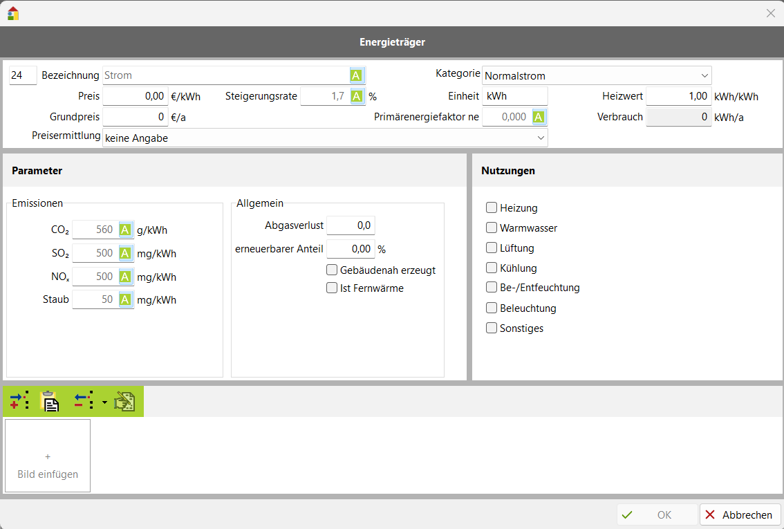

  3. Geben Sie die Daten des Energieträgers ein.
    Dateneingabe neuer Energieträger
Bezeichnung: Es können bis zu 25 Zeichen eingegeben werden.
Einheit: Hier können Sie beliebig eingeben Liter, cbm, m3 etc.
Umrechnungsfaktor: Zur Umrechnung nach kWh ein.
Abgasverlust: Geben Sie den Abgasverlust in % ein.
Primärenergiefaktor: Geben Sie den Primärenergiefaktor ein. Dieser ist wesentlich bei der Berechnung der Anlagenaufwandszahl eP.
Preis: Sie können einen festen Preis oder eine von der Energieträgermenge abhängige Preisstaffelung eingeben.
