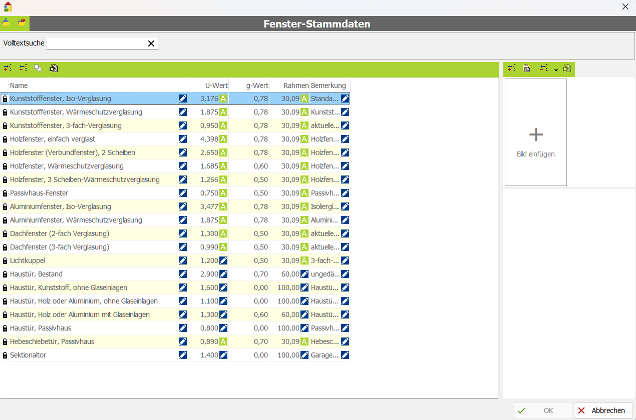

  1. Wählen Sie im Menü Extras > Datenbankpflege > Fenster.
    Dialog Fenster-Stammdaten
  3. Geben Sie die Bezeichnung des Fensters ein. Es können bis zu 25 Zeichen eingegeben werden.
  4. Geben Sie den U-Wert (Wärmedurchlässigkeit) des Fensters ein. Hier ist der U-Wert des kompletten Fensters gemeint.
  5. Geben Sie den g-Wert (Strahlungsdurchlässigkeit) ein.
  6. Geben Sie den Rahmenanteil in % an. Entsprechend Ihres angegebenen Rahmenanteils wird eine Verschattung berücksichtigt.
  7. Geben Sie die Neigung an. Es kann zwischen horizontalen, vertikalen und 45°-Fenstern unterschieden werden. Entsprechend der Neigung wird die Sonneneinstrahlung berücksichtigt.
  8. Zusätzlich können Sie eine Beschreibung zum Fenster eingeben.
  9. Bestätigen Sie das Fenster mit .
