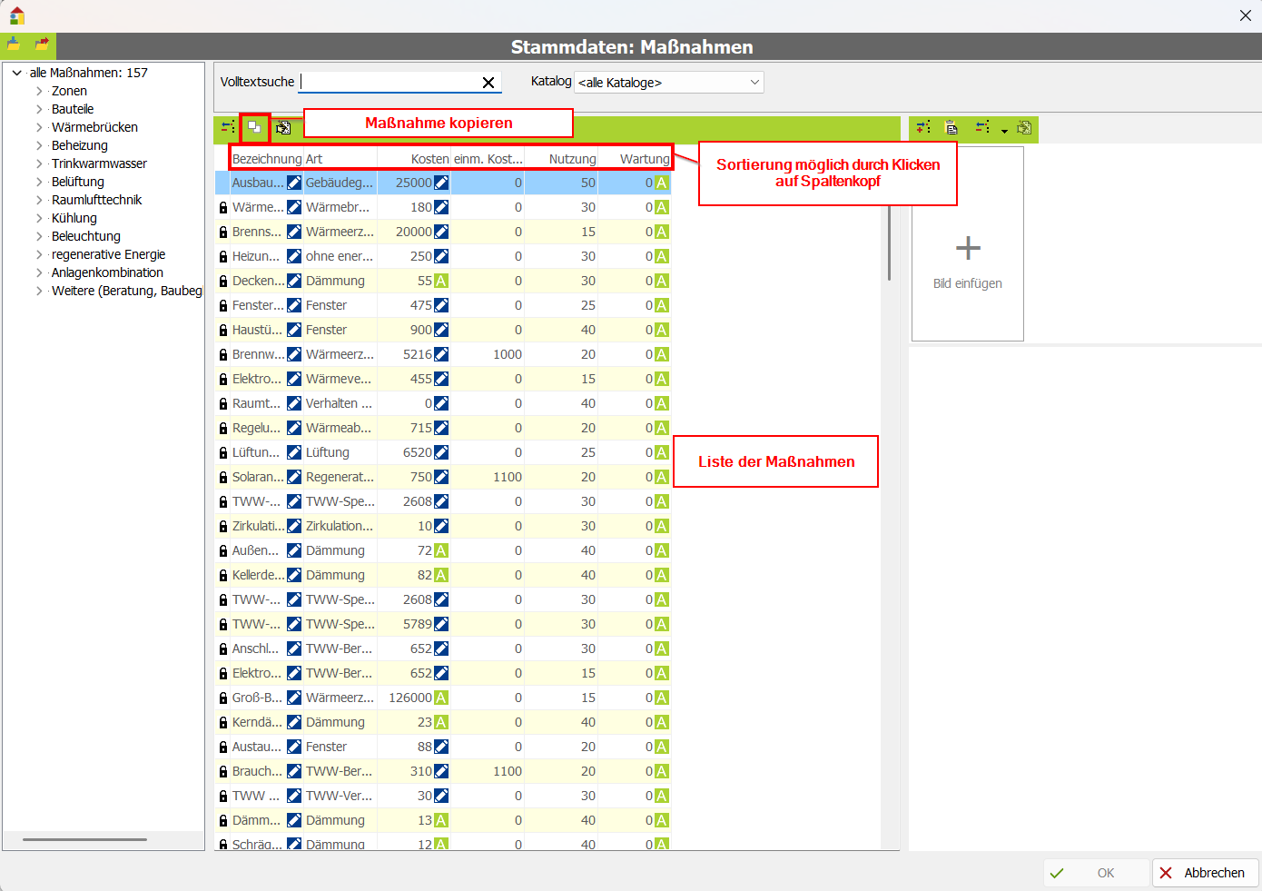

Aufruf der Maßnahmendatenbank
  1. Wählen Sie im Menü den Eintrag Extras > Datenbank-Pflege > Maßnahmen. Die Datenbank wird geöffnet:
    Dialog Maßnahmendatenbank
