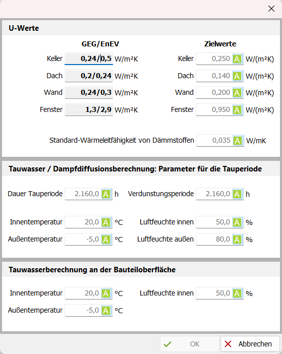

Daten zur Bauteilprüfung angeben
Sie können Daten zur Dampfdiffusionsberechnung einzelner Bauteile, U-Werte der WSchVO etc. angeben. Die Einstellungen sind objektübergreifend, d.h. sie haben für alle Objekte Gültigkeit.
Vorgehen zum Bearbeiten der Daten zur Bauteilprüfung
  1. Wählen Sie im Menü Extras|Vorgaben den Eintrag Bauteilprüfung. Es erscheint folgender Dialog:
    Dialog Bauteilprüfung
  2. Geben Sie die gewünschten Daten ein. Dazu folgende Bemerkungen:
Standard-Wärmeleitgruppe: Bei der Berechnung der optimalen Dämmstoffstärke geht das Programm von der hier angegebenen Wärmeleitfähigkeit aus.
U-Werte: Hier können Sie Zielwerte für die U-Werte eintragen. Diese Zielwerte werden in verschiedenen Berichten ausgegeben.
Dampfdiffusionsberechnung: Hier werden die zur Dampfdiffusionsberechnung notwendigen Parameter eingetragen. Nach DIN 4108 betragen diese:
Tauperiode: Außenklima -10°C, 80 % rel. Luftfeuchte Innenklima 20°C, 50 % rel. Luftfeuchte Dauer 1440 Stunden (60 Tage)
Verdunstungsperiode: (diese Werte sind nur über die EVEBI.INI-Datei einstellbar!) Außenklima 12°C, 70 % rel. Luftfeuchte Innenklima 10°C, 70 % rel. Luftfeuchte Dauer 2160 Stunden (90 Tage)
Tauwasserberechnung an der Oberfläche: Außenklima -15°C, 70 % rel. Luftfeuchte Innenklima 20°C, 70 % rel. Luftfeuchte Über das Schaltfeld Standard-Vorgaben können Sie die Standardwerte einstellen. Möchten Sie nach Jenisch rechnen, so geben Sie folgende Werte ein:
Tauperiode: Außenklima örtliche mittlere Außenlufttemperatur (zwischen 8 und 12°C), 80 % rel. Luftfeuchte Innenklima 20°C, 50 % rel. Luftfeuchte Dauer 8760 Stunden (365 Tage)
Verdunstungsperiode: 0 Stunden! 3. Bestätigen Sie die Daten mit
