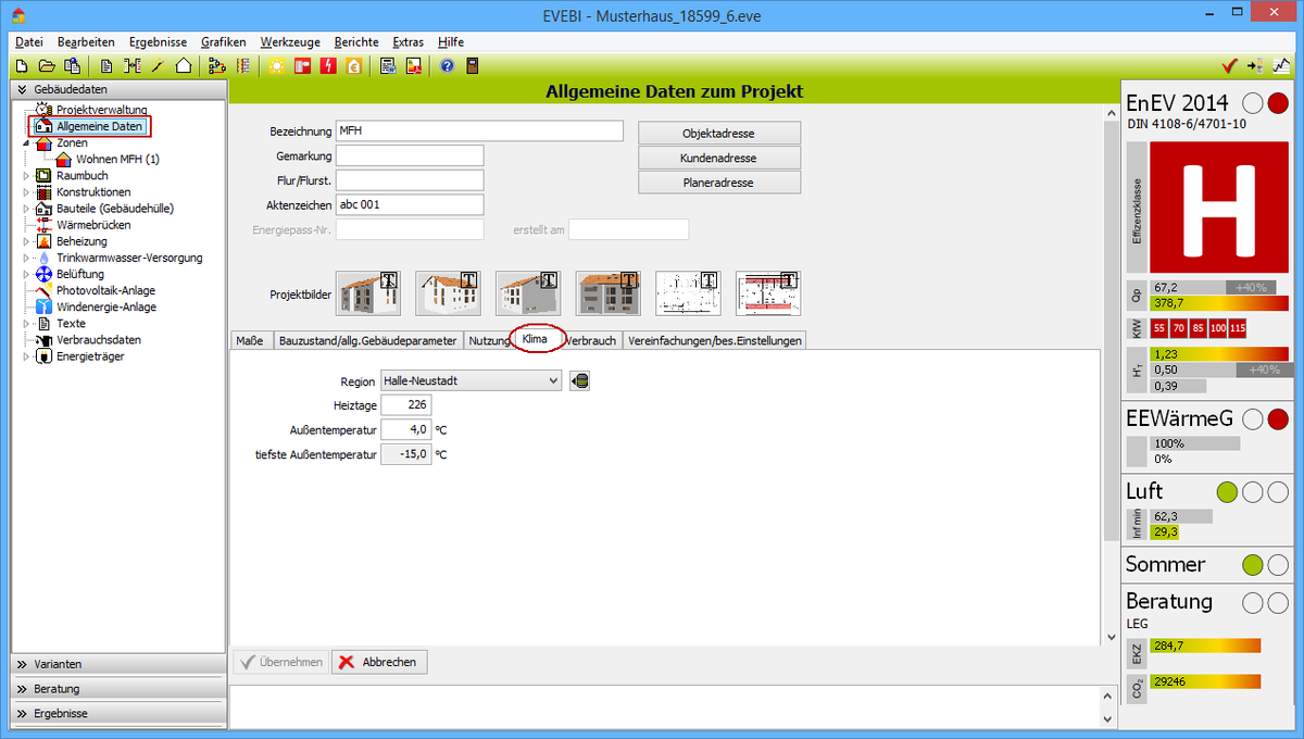

Bearbeiten der Daten zu Wetterstation
- Wählen Sie das Register Gebäudedaten.
- Klicken Sie im Navigationsbereich den Eintrag Allgemeine Daten. Die Maske zu den allgemeinen Daten wird geöffnet.
- Wählen Sie mittig das Register Klima.
- Geben Sie die Daten ein.
Folgende Daten können erfasst werden:
- Wetter: Geben Sie die Wetterstation an. Über das Listenfeld
- Heiztage: Dieser Wert wird aus der Wetterdatenbank entnommen und nach Auswahl des Wetterortes automatisch vom Programm eingetragen. Der Wert kann bei Bedarf überschrieben werden.
- Außentemperatur: Dieser Wert wird aus der Wetterdatenbank entnommen und nach Auswahl des Wetterortes automatisch vom Programm eingetragen. Der Wert kann bei Bedarf überschrieben werden.
- tiefste Außentemperatur: Dieser Wert wird aus der Wetterdatenbank entnommen und nach Auswahl des Wetterortes automatisch vom Programm eingetragen. Der Wert kann bei Bedarf überschrieben werden.
