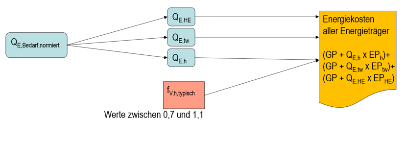

Faktor-Methode
Die im iSFP-Handbuch vorgeschlagene Faktor-Methode sieht in der Objektberechnung nach erfolgter Sanierung bzw. nach Umsetzung von Maßnahmen folgenden Weg vor: hier wird keine Klimabereinigung mehr vorgenommen. Stattdessen wird für die Heizenergie ein „typischer Faktor“ eingesetzt. Dieser soll dafür sorgen, dass der sog. Rebound-Fehler (s.u.) nicht zum Tragen kommt. Der Nutzer wird hier gar nicht mehr berücksichtigt.

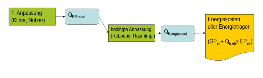

Angepasste Randbedingungen
In EVEBI verändert sich die Berechnung nicht. Nach wie vor wird der Bedarf mit lokalem Klima und den Einstellungen des Nutzerverhaltens bzw. der Betriebsweise berücksichtigt. In den Maßnahmen können Randbedingungen verändert werden. Es gibt jedoch eine spezielle vereinfachte Möglichkeit, den Rebound-Effekt zu berücksichtigen (s.u.).
