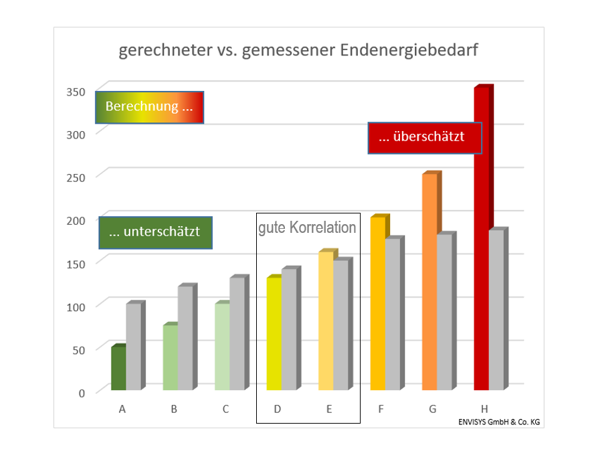

Liegen gar keine Aufzeichnungen vor, und kann der Beratungsempfänger bzw. Gebäudenutzer keine Aussage über den Verbrauch machen, so muss eine sachverständige Schätzung vorgenommen werden. In vielen Untersuchungen hat sich gezeigt, dass das Bilanzierungsmodell der DIN V 18599 den Energieaufwand bei sehr guten Effizienzklassen eher unterschätzt, bei schlechten Energieklassen, wie sie bei sanierungsbedürftigen Bestandsgebäuden die Regel sind, eher überschätzt. Dies sollte man ggf. berücksichtigen.
Eine Möglichkeit der Abschätzung bietet auch das iSFP-Handbuch. Die Methodik ist in EVEBI eingebaut (als Schalter). Aber auch diese Schätzung sollte man nicht ungeprüft anwenden! Sie führt im Einzelfall zu sehr großen Abweichungen von der gerechneten Bilanz. Bei Abweichungen, die größer sind als 30-40% ist von einem Fehler auszugehen. Dieser kann einerseits an der Datenerfassung des Gebäudes liegen oder aber an einer stark von den Annahmen des iSFP-Handbuchs abweichenden Nutzung.
Der erfasste Verbrauch und der gerechnete Bedarf (immer als angepasst zu verstehen) sollten nicht mehr als 100% abweichen! In solchen Fällen sollte man zunächst die Dateneingabe überprüfen. Vielleicht sind ja manche Bauteile doch deutlich besser als die getroffenen Annahmen dies nahelegen. Verbleibt der Unterschied, so kann man auf dieser Basis keinen sinnvollen Abgleich vornehmen. Die Korrekturen der Randbedingungen wären unrealistisch. Hintergrund ist mit an Sicherheit grenzender Wahrscheinlichkeit eine extrem ungewöhnliche Nutzungs- oder Betriebsweise, die nicht für die Zukunft vorausgesetzt werden sollte. Abhilfe ist dann eine sachverständige Schätzung, die nicht deutlich von dem berechneten Bedarf abweicht.
