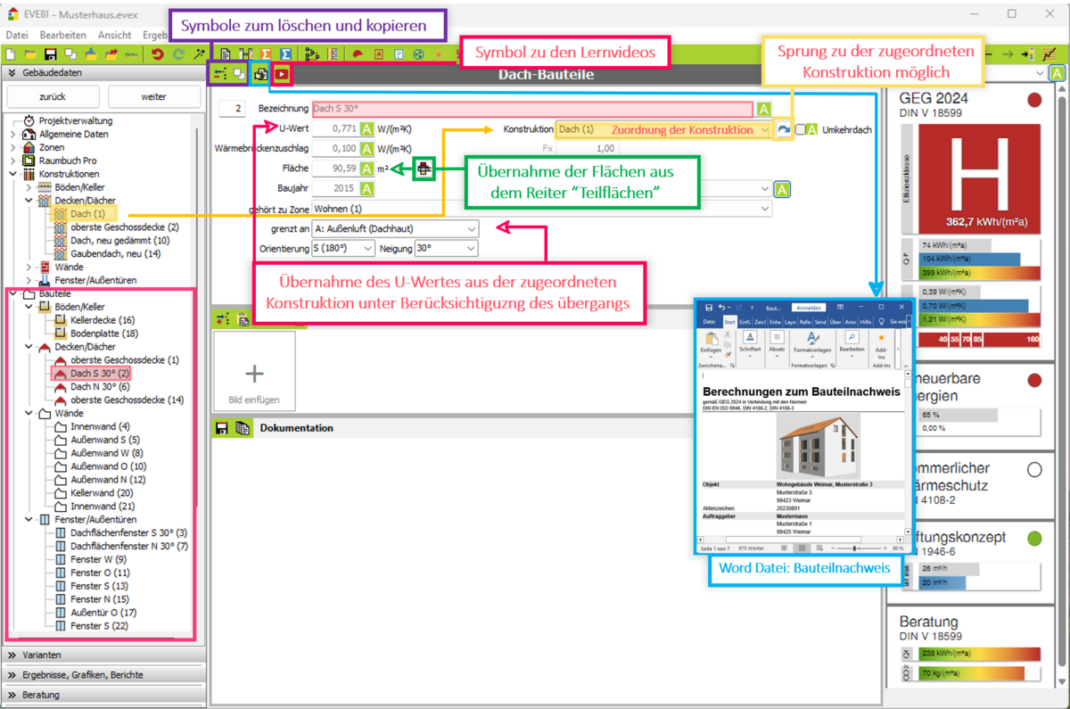

Daten zum Bauteil eingeben
  1. Bezeichnung: EVEBI trägt automatisch eine Bezeichnung ein. Überschreiben Sie diese Bezeichnung entsprechend Ihren Wünschen. Hinweis: Verwenden Sie keine Sonderzeichen wie (,*!\&%? etc. in der Bezeichnung.
  2. U-Wert: Hierbei handelt es sich um ein Automatik/Manuell-Feld. Durch Klicken auf das Symbol image/svg+xml A
  3. Konstruktion: Hier können Sie die übergeordnete Konstruktion in Abhängigkeit der Bauteilkategorie wählen. Mit Auswahl der Konstruktion wird der U-Wert festgelegt. Über das Symbol image/svg+xml können Sie zur übergeordneten Konstruktion wechseln.
  4. Wärmebrückenzuschlag: Hierbei handelt es sich um ein Automatik/Manuell-Feld. Durch Klicken auf das Symbol image/svg+xml A können Sie zwischen Automatik und Manuell umschalten. Nicht relevant für Berechnungen nach LEG! image/svg+xml A : Der Wärmebrückenzuschlag wird standardmäßig gesetzt. Dazu wird der Wert aus der Maske zu den Wärmebrücken übernommen. image/svg+xml : Der Wärmebrückenzuschlag wird manuell eingegeben. Diese Angabe ist unabhängig von der Standardeinstellung der Wärmebrücken zum Gebäude. Die Berücksichtigung der Wärmebrücken erfolgt wie folgt: Wird eine Wärmebrücke direkt am Bauteil festgelegt, so wird dieses Bauteil aus der pauschalen Wärmebrückenbetrachtung heraus genommen und die Wärmebrücke für dieses Bauteil differenziert berechnet.
  5. Fläche: Hierbei handelt es sich um ein Automatik/Manuell-Feld. Durch Klicken auf das Symbol image/svg+xml A können Sie zwischen Automatik und Manuell umschalten. image/svg+xml A : Die Fläche wird automatisch aus der Flächentabelle übernommen. Das Erfassen und Bearbeiten der Flächen der Gebäudehülle kann im Flächenmanager erfolgen. Der Aufruf des Flächenmanagers erfolgt über das Symbol image/svg+xml ENVISYS GmbH & Co. KG . image/svg+xml : Die Fläche wird manuell eingegeben. Die Verknüpfung zur Flächentabelle wird deaktiviert.
  6. gehört zu Zone: Wählen Sie hier die Zone aus, welche das Bauteil umschließt.
  7. grenzt an: Hier können Sie den Übergang des Bauteils auswählen. Diese Angabe bestimmt den Wärmeübergangswiderstand nach außen und geht in die Berechnung des U-Wertes ein.
  8. Beschreibung: Zusätzlich können Sie Beschreibungen zum Bauteil eingeben. Diese Erläuterungen werden automatisch in die Berichte übernommen.

Weitere Daten zu Dachbauteilen
  • Orientierung: Hier können Sie die Orientierung des Dachbauteils auswählen (Nord, Süd, Ost, West). Die Orientierung wird nur berücksichtigt, wenn der Übergang des Dachbauteils auf Außenluft gestellt ist. Über die Orientierung werden die solaren Gewinne ermittelt.
  • Neigung: Hier können Sie die Dachneigung angeben. Diese Angabe ist nur relevant für Bauteile, die an die Außenluft grenzen und nach DIN V 18599 bzw. DIN V 4108-6 berechnet werden.
