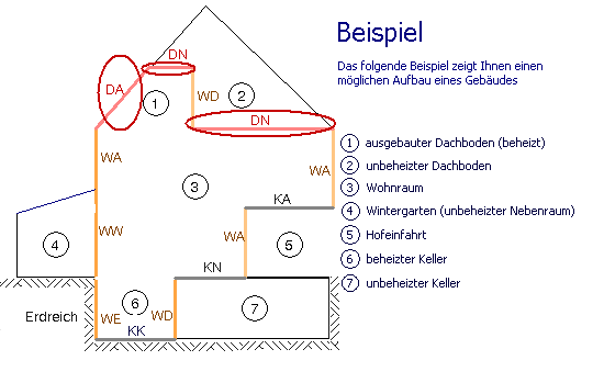

Das Bild zeigt Ihnen die Abgrenzung der Decken- bzw. Dachbauteile nach außen:
Die Bauteile haben folgende Wärmeübergangswiderstände und Korrekturfaktoren (DIN 6946)
| Bauteil | Grenzmedium | Bauteil | innen | außen | Fx HP1) | Fx MB2) | Kürzel5) |
| unbeheizt | Dachgeschossdecke (Dachraum nicht ausgebaut) | 0,10 | 0,10 | 0,8 | 0,8 | DN | |
| außen | Dach grenzt an außen | 0,10 | 0,04 | 1 | 1 | DA | |
| unbeheizt | Decke zu unbeheiztem Raum (\<15°C) | 0,10 | 0,10 | 0,5 | 0,5 | DU | |
| niedrig beheizt | Decke zu niedrig beheiztem Raum (\<19°C) | 0,10 | 0,10 | n.def.4) | 0,35 | DR | |
| hinterlüftet | Dach hinterlüftet (stark belüftete Luftschicht) | 0,10 | 0,10 | 1 | 1 | DH | |

Nachfolgend werden folgende Übergänge beschrieben:
- Bauteil grenzt an nicht ausgebautes Dach
- Bauteil grenz an einen unbeheizten Drempelraum
Bauteil grenzt an nicht ausgebautes Dach:

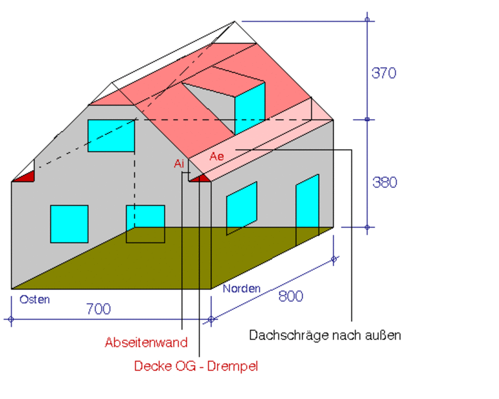

Diese Angabe ist nur möglich, wenn Sie das Gebäude in Zonen aufgeteilt haben und für den unbeheizten Nachbarraum eine unbeheizte Zone definiert haben. Zu dieser unbeheizten Zone sind die begrenzenden Bauteile anzulegen!
Bauteil grenzt an einen Drempelraum Wärmeübergang nach DIN 6946, Ziff. 5.4.2
Für diesen Übergang muss der unbeheizte Nachbarraum (Garage, Kammer, Wintergarten etc.) ebenfalls definiert werden. Der Nachbarraum wird dann wie eine zusätzliche homogene Schicht betrachtet. Das Programm berechnet daraus den R-Wert (1/U). Liegt dieser Wert zu hoch, erscheint eine entsprechende Meldung und der U-Wert wird entsprechend angepasst.
Hinweis: Diese Auswahl ist nur sinnvoll, wenn RU > RSi + Summe Ri + RSe, da FX\= 1 gesetzt wird. Das Bauteil zum unbeheizten Nebenraum muss also einen sehr schlechten U-Wert besitzen.
Das folgende Bild zeigt Ihnen ein Beispiel für eine Decke OG – Drempel an einen unbeheizten Drempelraum.
