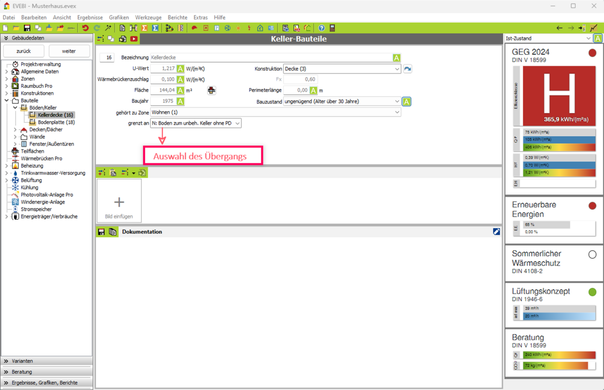

Übergänge der Kellerbauteile
Bei der Bearbeitung eines Bauteils (Decke, Dachfläche) haben Sie die Möglichkeit, den Wärmeübergang des Bauteils anzugeben.

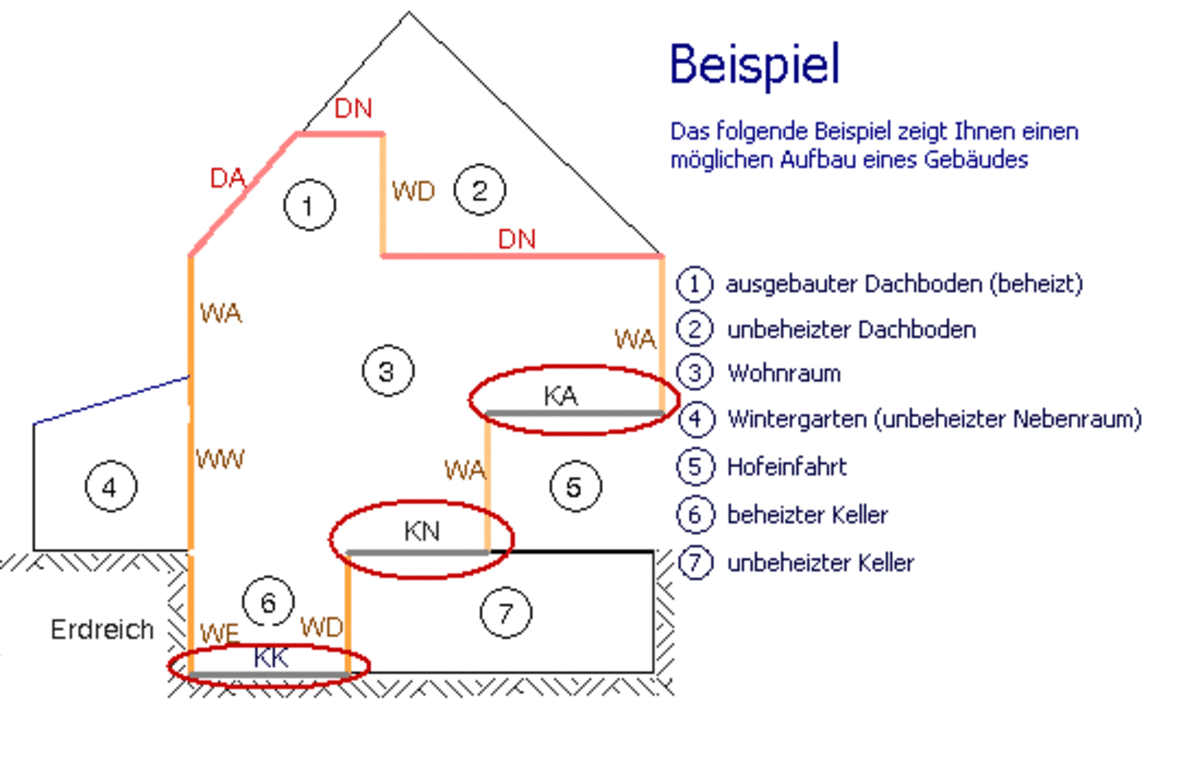

Die in der Grafik angegebenen Bauteile haben folgende Wärmeübergangswiderstände

1)Fx HP: Temperatur-Korrekturfaktor Heizperiodenverfahren (seit 2009 nicht mehr zulässig!) 2)Fx MB: Temperatur-Korrekturfaktor Monatsbilanzverfahren 3)Wert aus DIN 4108-6 Tabelle 3 entnehmen 4)nicht definiert, hier muss nach Monatsbilanzverfahren gerechnet werden bzw. das nächst schlechtere Bauteil angenommen werden 5)Erläuterung der verwendeten Kürzel:
| Kürzel 1: | K\=Wärmestrom nach unten |
| Kürzel 2: | Übergänge |
| A \= außen | |
| E \= Erdreich | |
| N \= Nebenraum | |
| P \= unbeh. Keller mit \&Perimeterdämmung | |
| F \= Fußboden auf Erdreich m. Perimeterdämmung waagerecht | |
| S \= dto. \&senkrecht | |
| K \= Kellerfußboden (beh.Keller) | |
| B \= niedrig beheizter Nebenraum |

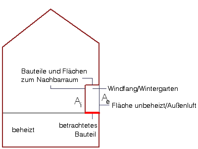

Übergänge: Bauteil grenzt an einen kleinen (un-)beheizten Nebenraum
Bauteil grenzt an einen kleinen unbeheizten Nebenraum, Wärmeübergang gemäß DIN 6946 Ziff. 5.4.2
Bauteil grenz an einen kleinen unbeheizten Nebenraum, Wärmeübergang gemäß DIN 6946, Ziff. 5.4.2

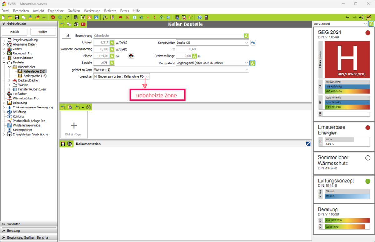

Hinweis: Diese Angabe ist nur möglich, wenn Sie das Gebäude in Zonen aufgeteilt haben und für den unbeheizten Nachbarraum eine unbeheizte Zone definiert haben. Zu dieser unbeheizten Zone sind die begrenzenden Bauteile anzulegen!
Der Nebenraum wird dann wie eine zusätzliche homogene Schicht betrachtet. Das Programm berechnet daraus den R-Wert (1/U). Liegt dieser Wert zu hoch, erscheint eine entsprechende Meldung und der U-Wert wird entsprechend angepasst.
Hinweis: Diese Auswahl ist nur sinnvoll, wenn RU > RSi + Summe Ri + RSe, da FX\= 1 gesetzt wird. Das Bauteil zum unbeheizten Nebenraum muss also einen sehr schlechten U-Wert besitzen.
Das folgende Bild zeigt Ihnen ein Beispiel für einen Wintergarten bzw. Windfang.
