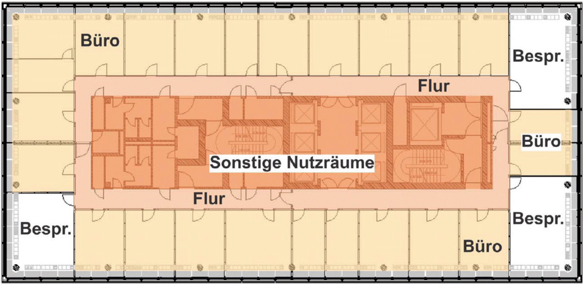

Das Bild an der Seite zeigt Ihnen dazu ein Beispiel.
Hierbei handelt es sich um eine Etage in einem Bürogebäude. Diese Etage sollte bereits in die Nutzungszonen Büro, Flur und sonstige Nutzräume unterteilt sein.
Beispiel Beleuchtungsbereich

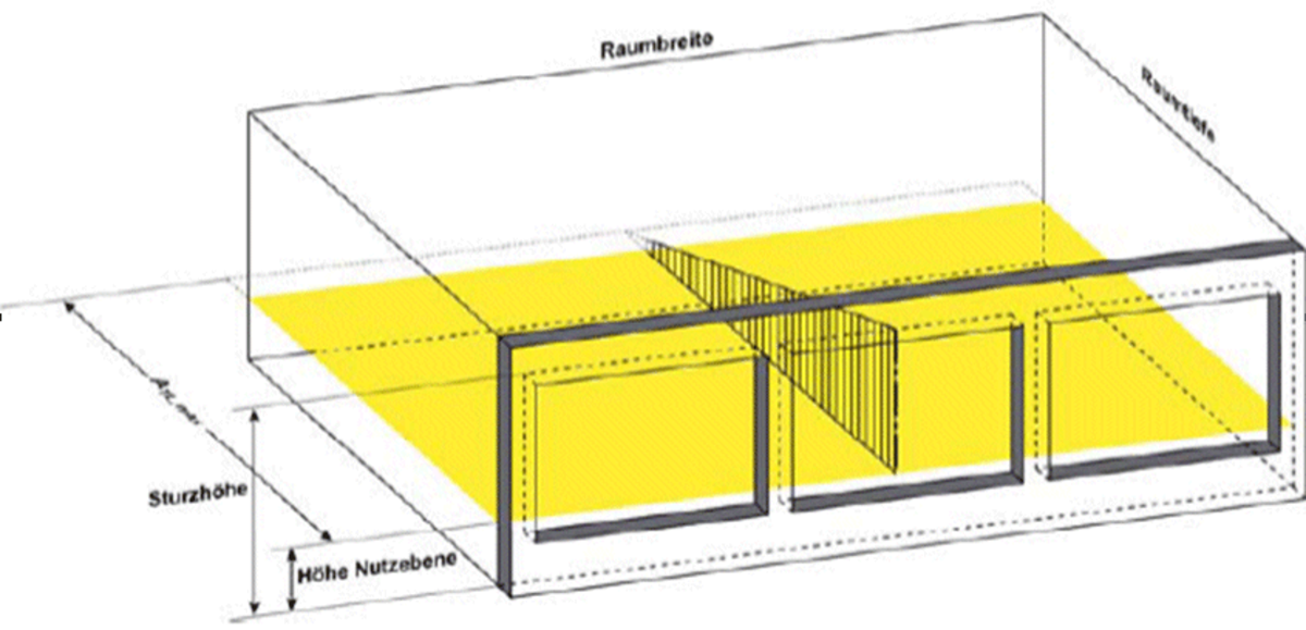

Für die Beleuchtung müssen die Nutzungszonen nochmals in Beleuchtungsbereiche unterteilt werden (Himmelsrichtung).
Ein Beleuchtungsbereich könnte wie folgt aussehen: (siehe Bild)
Der Beleuchtungsbereich wird definiert durch die Raumbreite, Raumtiefe, Nutzhöhe und Leuchtenebene.
In einem Beleuchtungsbereich wird der Tageslichtbereich ermittelt.
Der Tageslichtbereich wird definiert durch die Tageslichtbreite, die maximal mögliche Tageslichttiefe und die Höhe der Nutzebene über dem Fußboden definiert. Wird ein Tageslichtbereich von mehreren Fassaden oder Fassaden mit Dachoberlichtern versorgt, so kann der günstigere Fall angenommen werden.
Tageslichtbereich ATL bei Fassaden
Die Berechnung der Tiefe aTL des Tageslichtbereichs erfolgt ab der raumseitigen Oberfläche der Außenwand senkrecht zur betrachteten Fassade. Ist die Raumtiefe \< 1,25 Tageslichttiefe, so darf die Tageslichttiefe gleich der Raumtiefe gesetzt werden.
aTL,max \= 2,5 • (hst – hNe)
Die Breite bTL des Tageslichtbereichs entspricht der Fassadenbreite der Nutzungszone. Innenwände können vernachlässigt werden. Sind nur in einem Teil der Fassade Fenster angeordnet, so entspricht die Breite des Tageslichtbereiches der Breite der Fenster zzgl. der halben Tiefe des Tageslichtbereiches (siehe Bild oben).
ATL \= aTL • bTL
Tageslichtbereich ATL bei Dachoberlichtern
Beleuchtungsbereiche mit gleichmäßig verteilten Dachoberlichtern gelten als tageslichtversorgt. Bei einzeln angeordneten Dachoberlichtern wird die max. Tiefe mit lichter Raumhöhe abzgl. Höhe Nutzebene angenommen.
aTL,max \<\= hR - HNe
Nicht mit Tageslicht versorgter Berechnungsbereich AKTL
Der Beleuchtungsbereich abzgl. des mit Tageslicht versorgten Bereiches entspricht dem nicht mit Tageslicht versorgten Bereich.
AKTL \= ABN - ATL
