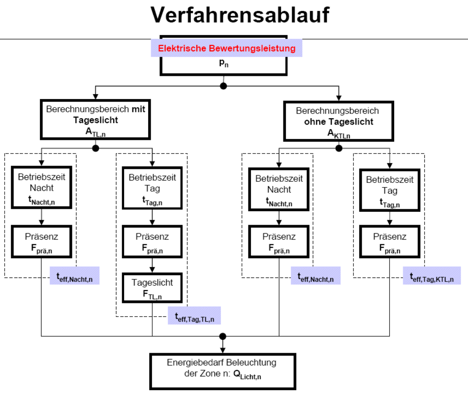

Das Bild an der Seite zeigt Ihnen den Ablauf zur Ermittlung des Endenergiebedarfs der Beleuchtung.
Der Endenergiebedarf für die Beleuchtung eines Beleuchtungsbereiches j berechnet sich nach folgender Gleichung:
Ql,b,n,j \= pj • [ ATL,j • ( teff,Tag,TL,j + Teff,Nacht,j ) + AKTL,k • ( teff,Tag,KTL,j + teff,Nacht,j ) ]
Ql,b,n,j :Endenergiebedarf für einen Beleuchtungsbereich in kWh/a
pj :spezifische elektrische Bewertungsleistung des Beleuchtungsbereiches
ATL,j :Tageslichtbereich
AKTLjn : kein Tageslichtbereich
teff,Nacht,j : Betriebszeit Nacht
teff,Tag,TL,j : Betriebszeit Tag Tageslichtbereich
teff,Tag,KTL,j : Betriebszeit Tag kein Tageslichtbereich
