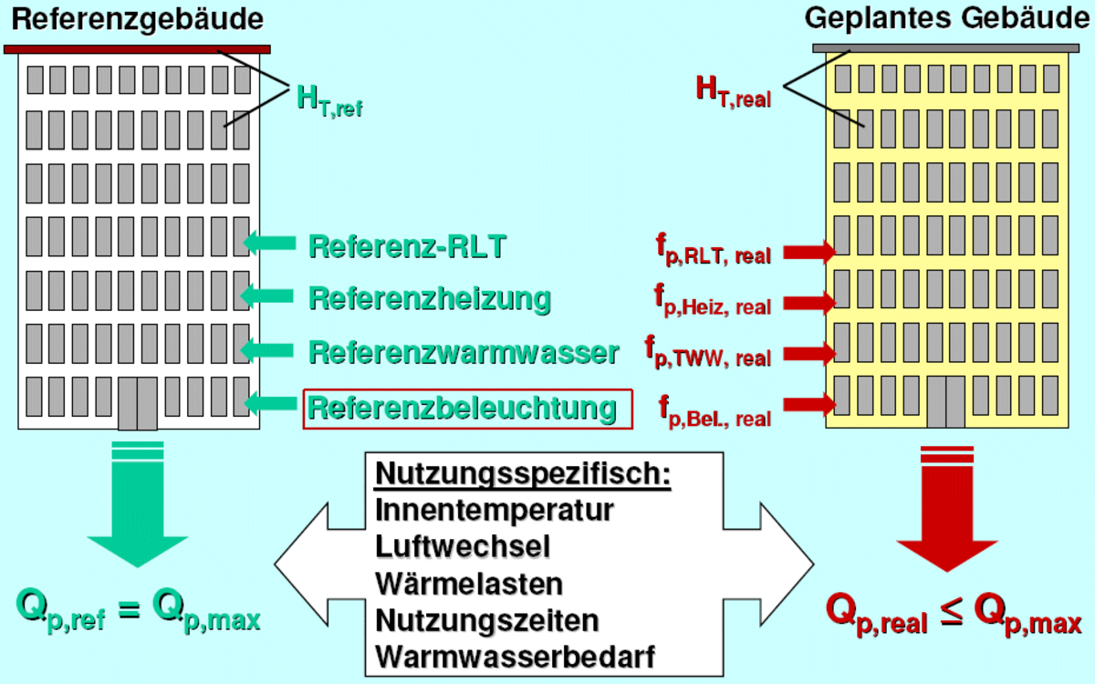

Übersicht zum Referenzgebäudeverfahren
Nach GEG §18 Absatz 1 Anlage 2 ist bei Errichtung eines Nichtwohngebäudes folgende Referenzbeleuchtung einzuhalten:
