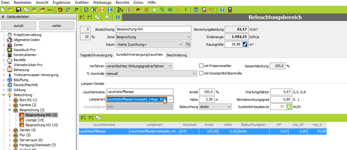

Bearbeiten der Daten der Leuchten im Tabellenverfahren
1. Wählen Sie ggf. das Register GEBÄUDEDATEN.
2. Öffnen Sie im Navigationsbereich den Eintrag BELEUCHTUNG. und wählen Sie den BELEUCHTUNGSBEREICH.
3. Wählen Sie das Register KUNSTLICHTVERSORGUNG/LEUCHTEN und das Verfahren VEREINFACHTES WIRKUNGSGRADBERFAHREN. Es erscheint die folgende Maske: siehe Bild
Leuchte hinzufügen
4. Wählen Sie die Schaltfläche Lampe hinzufügen
Folgende Daten können erfasst werden

Folgende Daten können als Lampen-Details erfasst werden: * Leuchtenname: Geben Sie hier die Bezeichnung für die Lampe ein. * Anteil: Flächenanteil am Berechnungsbereich in % * Wartungsfaktor: Wartungsfaktor, der nach DIN EN 12464-1 Alterungsprozesse bis zur nächsten Anlagenwartung abbildet. Liegt kein Wert vor, ist 0,67 anzusetzen. 0,5: hohe Staubbelastung von Raum und Leuchten, seltene Leuchtenreinigung sowie erhöhte Lichtstromabnahme und Ausfallquote der eingesetzten Lampen. 0,8: sehr saubere Räume sowie Lampen mit geringer Lichtstromabnahme und Ausfallquote in häufig gereinigten und/oder wenig verschmutzenden Leuchten * Lampenart: Hier können Sie zwischen verschiedenen Arten wie Glühlampe, Halogen-Glühlampe, Leuchtstofflampe stabförmig etc. wählen. Die Lampenart hat Einfluss auf den Anpassungsfaktor kL (kL nach Tab. 2, DIN V 18599-4) zur Berechnung der spezifischen elektrischen Bewertungsleistung pj. * Höhe: Höhe der Lampe über Fußboden (hPe). Die Differenz aus der Leuchtenebene und der Nutzebene wird für die Ermittlung des Raumindex verwendet. Wenn dieser nicht bekannt ist, dann Null eintragen. Dann gilt der Standard-Raumindex aus der Nutzung nach DIN V18599-10. * Betriebswirkungsgrad: (Leuchtenwirkungsgrad) ist ein wichtiges Kriterium für die energiewirtschaftliche Einstufung einer Leuchte. Er gibt das Verhältnis des von der Leuchte abgegebenen Lichtstroms zum Lichtstrom der in der Leuchte eingesetzten Lampen wieder. Der Leuchtenwirkungsgrad hLB von Standard-Leuchten liegt bei ca. 0,6 - der von Hochleistungsleuchten bei ca. 0,8 - 0,85. Vom Leuchtenwirkungsgrad zu unterscheiden ist der Beleuchtungswirkungsgrad, der sich aus dem Produkt des Raumwirkungsgrades und des Leuchtenwirkungsgrades zusammensetzt. * Vorschaltgerät: Typ des Vorschaltgerätes. Bitte auswählen, sofern es sich nicht bereits durch die Auswahl der Lampenart begründet. * Beleuchtung: Es werden die Arten direkt, direkt-indirekt und indirekt unterschieden. Die Beleuchtungsart hat Einfluss auf den Anpassungsfaktor Raum (kR). * Systemlichtausbeute hS: Die Lichtausbeute beschreibt, mit welcher Wirtschaftlichkeit die aufgenommene elektrische Leistung in Licht umgesetzt wird. Der theoretisch erreichbare Maximalwert bei völliger Umsetzung der Energie in sichtbares Licht beträgt 683 lm/W. Die in der Realität erreichten Werte sind allerdings sehr viel geringer und liegen zwischen 10 lm/W und 150 lm/W.
Folgende Werte werden ermittelt:
- Raumindex k: Der Raumindex dient der Ermittlung des Raumwirkungsgrades hR und wird aus der Raumtiefe, Raumbreite und Differenz aus Leuchtenebene und Nutzebene berechnet. Ist dieser Wert \< 0,6, so wird 0,6 angenommen.
- Raumwirkungsgrad hR: Anpassungswert als Funktion der Beleuchtungsart und des Raumindex. Dieser Wert wird der DIN V 18599-4, Tab. 4 entnommen.
- Bewertungsleistung pj: spezifische elektrische Bewertungsleistung, dient der Berechnung des Endenergiebedarfs.
- Endenergie Ql,b: Energiebedarf zur Deckung der Beleuchtung. Entspricht dem Nutzenergiebedarf Beleuchtung.
