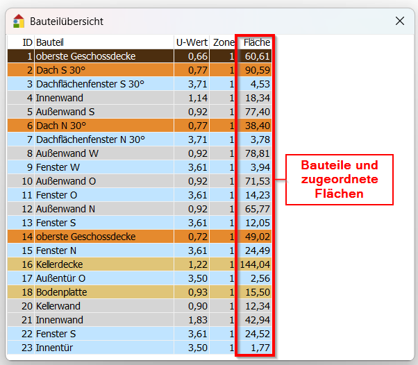

Liste der vorhandenen Bauteile

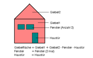

  • Ein Bauteil (z.B. Außenwand) setzt sich i. d. R. aus mehreren Teilflächen zusammen (siehe Bild).
  • Eine Teilfläche wird immer einem Bauteil zugeordnet, wobei einem Bauteil mehrere Teilflächen zugeordnet werden können. Mehrere Teilflächen eines Bauteils werden aufaddiert. Die Teilflächen können auch negativ sein (z.B. Fenster in einer Außenwand).
  • Neben dem Flächenmanager wird eine Liste der vorhandenen Bauteile angezeigt.
  • Eine Teilfläche kann als Öffnung definiert werden. Dann wird diese Fläche von der Fläche des zugeordneten Bauteils abgezogen.

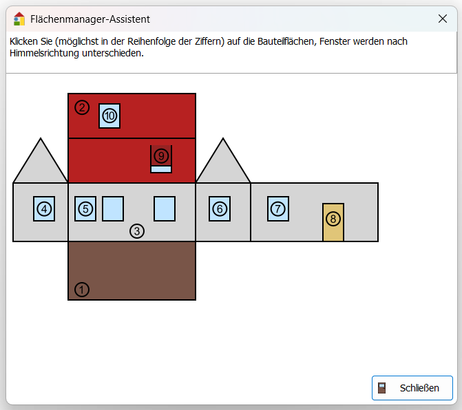

Beispiel für eine Flächenaufteilung:
Aufruf des Flächenmanagers
  1. Klicken Sie das Symbol image/svg+xml ENVISYS GmbH & Co. KG
  2. Der Flächenmanager wird geöffnet.
Beim erstmaligen Öffnen wird automatisch ein leerer Datensatz angelegt. In dieser Tabelle können Sie die Flächen Ihrer Bauteile erfassen.
Zeitgleich werden der Flächenmanager-Assistent sowie die Liste der vorhandenen Bauteile geöffnet!
