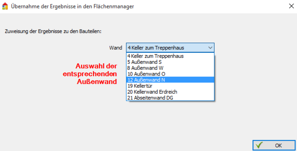

Dialog Auswahl Wandbauteil (Schritt 4)
Übernahme in den Flächenmanager (Schritt 5)

  5. Wählen Sie die Außenwand, der Sie die Fläche zuweisen wollen und bestätigen Sie den Dialog. Die Fläche wird in die Tabelle eingetragen.
  6. Beim Verlassen des Flächenmanagers werden die Flächen den Bauteilen zugeordnet.
