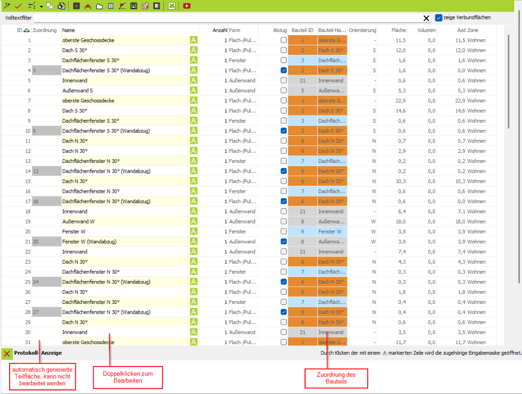

Nachträgliches Ändern von Flächendaten
Sie haben bereits die Flächen/Teilflächen erfasst und stellen fest, dass einzelne Maße geändert werden müssen.
Wir gehen davon aus, dass Sie den Flächenmanager bereits geöffnet haben und bereits Flächen erfasst haben.
Maske Flächenmanager
Was wollen Sie tun?
  • Bezeichnung der Teilfläche ändern: in der Tabelle die Bezeichnung des Namens verändern
  • Anzahl der Teilflächen ändern: in der Tabelle die Anzahl der Teilflächen ändern.
  • Flächenangaben prüfen und ggf. ändern: in der Spalte BEARBEITEN das zu ändernde Objekt mittels Doppelklick öffnen und die Fläche ändern Hinweis: Das alleinige ändern in der Tabelle wird nicht gespeichert. Flächenänderungen immer über den Dialog bearbeiten vornehmen.
  • Bauteilzuordnung ändern: in der Spalte bearbeiten das zu ändernde Objekt mittels Doppelklick öffnen und im zweiten Dialogfenster die Bauteilzuordnung ändern.
  • zu dämmende Fläche ändern: in der Tabelle diezu Dämmenede Fläche ändern (Azd)
