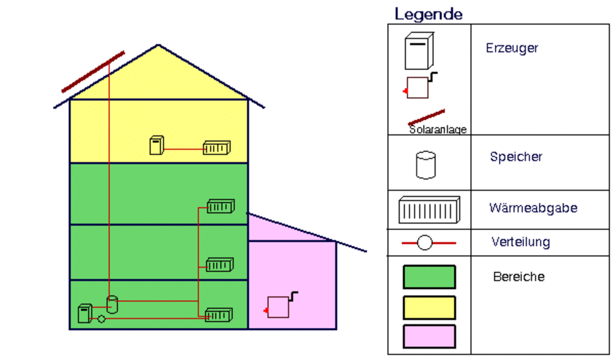

  • Die Erfassung der Heizungsdaten erfolgt untergliedert in Heizungsbereiche. Zu jedem Bereich werden mindestens ein Erzeuger, eine Verteilung, eine Wärmeabgabe und ggf. Speicherung erfasst.
  • Eine Aufteilung auf mehrere Heizbereiche ist nur notwendig, wenn mehrere Wärmeabgaben im Projekt vorhanden sind, bspw. Flächenheizkörper und Elektroöfen.
  • In einem Heizungsbereich können mehrere Erzeuger erfasst werden, das können bspw. ein Brennwertgerät, eine Wärmepumpe und eine Solaranlage sein. Die Erzeuger müssen für diesen Bereich 100% Heizwärmebedarf abdecken.
  • Die Summe Heizwärmebedarf der Heizungsbereiche entspricht dem gesamten Heizwärmebedarf des Projekts.
  • Für mehrere gleichartige Heizbereiche können Sie eine Anzahl der Heizbereiche angeben und die Daten für einen Heizbereich eingeben.
Das folgende Bild zeigt Ihnen eine schematische Darstellung von Heizungsbereichen.

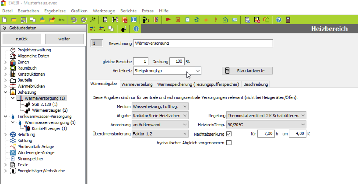

Aufruf der Heizungsdaten
  2. Öffnen Sie im Navigationsbereich den Eintrag Beheizung.
  3. Klicken Sie im Navigationsbereich den Eintrag Heizbereich.
Der Dialog zum Heizbereich wird geöffnet. Im Navigationsbereich finden Sie den Heizbereich hier: siehe Bild

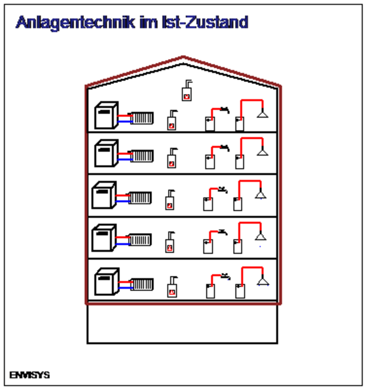

Nachfolgend soll ein Beispiel für eine Heiz- und Warmwasseranlage in einem Mehrfamilienhaus gezeigt werden.
Hierbei handelt es sich um ein Mehrfamilienhaus mit 6 Wohneinheiten (5 Etagenwohnungen und 1 Dachgeschoss). Für jede Wohnung wurden ein eigener Heizbereich sowie eine eigene Warmwasserversorgung angelegt. Die Heizbereiche für die Etagenwohnungen wurden nur einmal erfasst und mit der Anzahl 5 vervielfältigt.
Wärmeerzeugung:
In jeder Etage befindet sich eine Etagenheizung sowie ein Holzofen. Im Dachgeschoss befindet sich zusätzlich ein Kohleofen.
Warmwasser:
In jeder Etage befinden sich zwei Elektro-Durchlauferhitzer.
