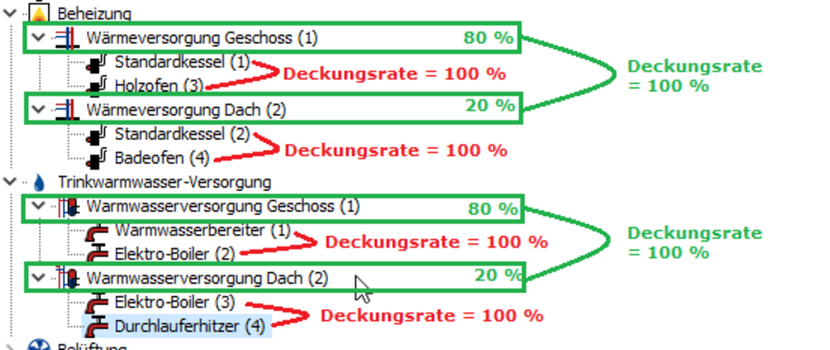

Haben Sie mehrere Wärmeerzeuger zu einem Heizbereich, so müssen Sie die Deckungsrate für jeden Erzeuger eingeben. Die Summe der Deckungsraten der Wärmeerzeuger eines Heizbereiches muss immer 100 % sein.
Sind mehrere Heizbereiche vorhanden, so muss die Summe der Deckungsraten aller Heizbereiche ebenso 100% betragen.
Das folgende Bild zeigt Ihnen die Zuordnung der Deckungsraten für Wärmeerzeuger und Heizbereiche.
Analog werden die Deckungsraten für die Warmwasserversorgung vergeben.
Zuordnung Deckungsraten

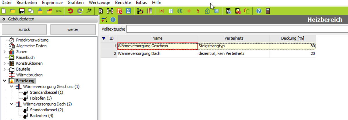

Dialog Eingabe Deckungsraten
Bei mehr als 2 Wärmeerzeugern bzw. Heizbereichen unterstützt Sie das Programm bei der Eingabe der Deckungsraten mit einem Dialog.
Bei Anwahl des Registers Beheizung, wird ein Überblick über die Deckung und das Verteilnetz angezeigt.
Die Eingabe der Deckungsraten für die Warmwasserversorgung erfolgt analog.
