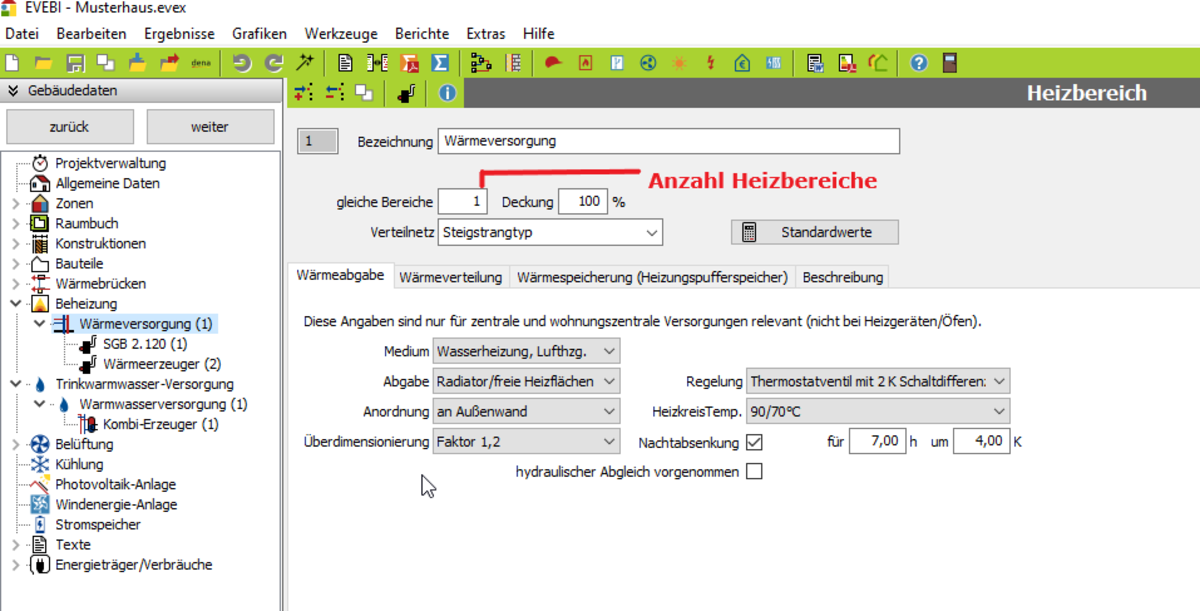

Sie haben die Möglichkeit, eine Anzahl für mehrere gleiche Heizbereiche anzugeben (z.B. Mehrfamilienhaus mit wohnungsweisen Gasetagenheizungen).
Hinweis: Möchten Sie mehrere gleiche Heizbereiche in der Variante durch eine Anlage ersetzen, so müssen Sie mindestens 2 Heizbereiche erfassen.
Geben Sie dazu in der Maske der Heizbereiche die Anzahl der gleichartigen Heizbereiche ein.
Sie können jetzt die Daten des Heizbereiches sowie des/der zugehörigen Wärmeerzeuger eingeben.
